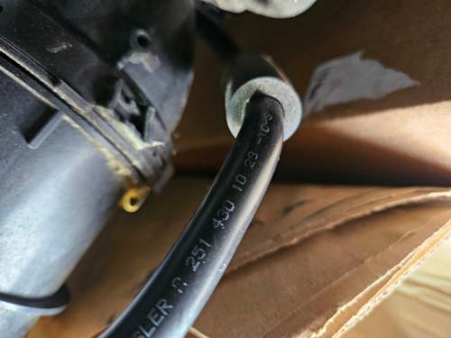

Habe ein w211 mit austausch Motor und das Problem ist mein orginal Motor hatte am rechten Zylinderkopf hinten keine unterduck Pumpe
Und der ausstausch Motor hat eine unterdruck pumpe aber mir fehlt der die Leitung von der unterdruckpumpe zum saugrohrmodul
Könnte mir jemand die Teile Nummer von der Leitung sagen
War bei Mercedes und der konnte im epc nichts finden und über die fahrgestell Nummer findet man es nicht weil es am orginal Motor nicht verbaut war
Vorrab schonmal danke

Habe gerade einen ausgabeit Motor gesehen der hat auch keine Pumpe dran aber dann ist der Anschluss an der ansaugbrücke trotzdem angeschlossen nur wurde dann die Leitung abgeschnitten
Weiß jetzt nicht was richtig ist
ob nur die Leitung fehlt oder die Pumpe rein muss
Ich hänge noch ein bild an von dem Motor den ich gerade begutachtet habe ohne Pumpe aber trotzdem mit Leitung aber keine ahnung wohin diese geht

da du SBC hast, gehört da ein Blindstopfen drauf! der Schlauch ginge zum Bremskraftverstärker…

Ich weiß nicht, ob man das so einfach umcodieren kann, oder n MoPf MSG nehmen kann, da ein MoPf keine SBC mehr hat. Klar ist das nicht toll, aber ganz ehrlich: wenn er gut läuft und mit jedem SG kommunizieren kann dann würde ich das so lassen. Wie oben erwähnt Blindstopfen in die Unterdruckleitung rein und fahren. Bleibt dir eigentlich auch nichts anderes übrig außer halt n neuen, passenden Motor …
