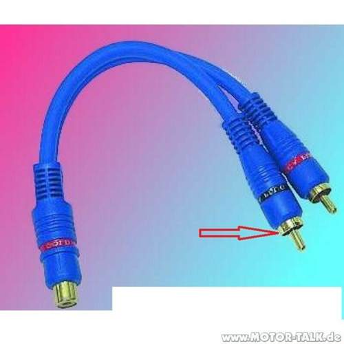

Hast du auch die Probe mit dem Kabel von Masse zu den Cinch ausprobiert ?
Eine Batterie oder Kondensator wird nicht helfen, hier handelt es sich um hochfrequente Einstreuungen der Lichtmaschine, irgendwo ist die Abschirmung nicht in Ordnung oder nicht ausreichend und die Stelle musst du finden
Themenstarteram 30. Dezember 2011 um 19:36
Einfach ein einpoliges kabel von der Masse mit einem Chinchkabel mitstecken? Hab noch nicht verstanden wo ich es herumwickeln soll. Aja noch ein Problem. Es gibt keine chinchverteiler von einem auf 3 chinchkabel. Hab jetzt den woofer zu testzwecken abgehängt. Hab jetzt die 2 chinchkabel auf 4 chinchstecker verteilt. Eines in den 1 Kanal, eines in den 2. Kanal, eines in den 3. Kanal und eines in den 4 Kanal. Es spielen aber nur der vordere rechte ls und ht und der hintere linke ls und hat. Obwohl ich alles laut deinem Plan habe, bis darauf dass der 5. Frei ist und der woofer nicht dranhängt. Werde mir jetzt 4 Y-chinchkabel verbindungen holen und von einem
Chinch auf 2 gehen mit dann noch eine Y-verbindung dazustecken damit ich 3 habe. Aja wird sich der woofer nicht scheiße anhören, wenn ich die beiden woofer, is ja ein doppelwoofer auf einem kanal hänge?
Lg
Ein einpoliges Kabel von Masse auf die Schirmung vom Cinchkabel

Am Radio gehst du einfach aufs Gehäuse. Minus = Masse =~ Erdung... oder so ähnlich.
Die Kiste mit der Y-Verkabelung kann nur bedeuten, dass dir bei der Cincherei schon wieder ein Fehler unterlaufen sein muss. Hast du sicher den rechten Kanal mit einem Y auf die Kanäle 2 und 4 und den linken auf 1 und 3 verteilt? Denn dann müsste der Fehler anders aussehen, es sei denn er liegt hinter den Cinchkabeln (also an Endstufe oder Lautsprechern). Aber da muss man schon ordentlich daneben sein um da was zu verbauen, beim Cinch kann das schon mal vorkommen.
Es sind doch 6 Kanäle, oder?
Entweder gibst du beiden Wooferteilen (was denn für einer überhaupt? ich verlier hier langsam den Durchblick) einen Kanal oder du schaltest die gebrückt. Darüber müsste in der Endstufenanleitung ein Kapitel stehen.
