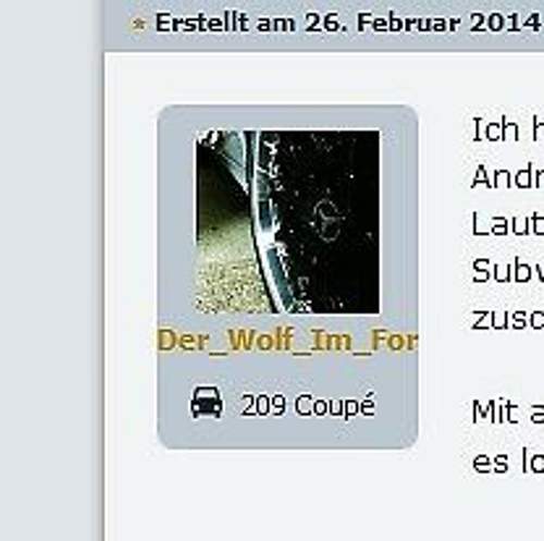

Original geschrieben von Der_Wolf_Im_Ford
Ach ja das heißt nicht For sondern Ford!
Ich habe mich bei c&p der maximalen Anzeige im Browser bedient und da steht leider lediglich For... 😉
For
