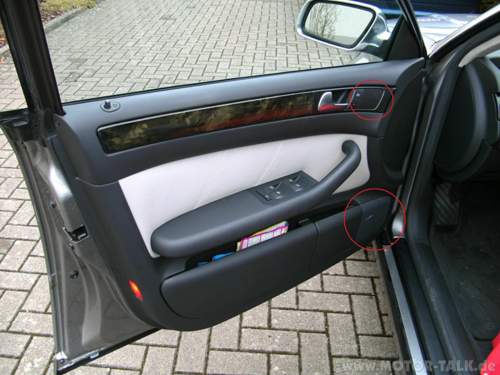

Was hast du vorn eigentlich für Einbauplätze ? für 16er ?
Keine Ahnunug, frag mich doch nicht solche Sachen 😁 Hab mit Lautsprechern noch nie wirklich viel am Hut gehabt, es hiess nur, dass die Rainbow mit 160Watt Sinus-Leistung den kleinen Bose-Versärker evtl. überlasten könnten und der dann frühzeitig über den Jordan wandern könnte...
Die Einbauplätze der Tief-/Mitteltöner sind jeweils unten im Fussraum und die Hochtöner sitzen beim Türöffner oben...rundum sind 16.5er, also nicht nur vorne. Hab dir in der Anlage ein Bild von der Tür angehängt.
Ah, das ist ja nicht im Fussraum, das ist in der Türverkleidung, der 16er TMT. Das ist sogar idealer von der akustischen Position !
