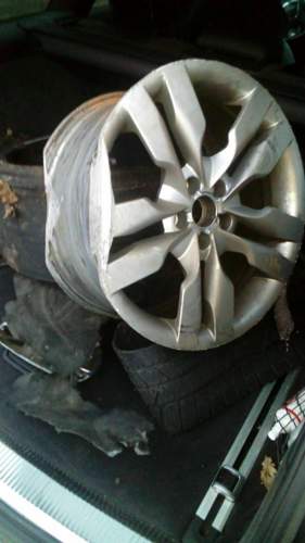

Bordstein mit 60 km/h getroffen -> Felge + Reifen beschädigt - noch sicher fahrbar?
Titel spricht für sich, Schande über mein Haupt.
Anbei 2 Bilder, beeinträchtigt der Schaden groß die Sicherheit des Autos?
Beim Fahren ist mir nichts aufgefallen, alles normal.
Ich muss dieses Wochenende 140km fahren (hauptsächlich Autobahn), und will den Reifen dann nächste Woche wechseln lassen.

Der Reifen ist definitiv hin ... Willst Du Zinsen sparen indem du den Reifen später kaufst ?
Die Felge ist bei 60 Km/h wahrscheinlich auch hin. Das kann man aber kontrollieren lassen.
Am besten für Deine Gesundheit ist es eine Fachwerkstatt ( muss keine Markenwerkstatt sein ) und das überprüfen zu lassen - incl Radaufhängung und Spureinstellung.

Die Felge hat nix. Das die Spur und das Fahrwerk eine mitbekommen hat bei so einem Gummischaden, eher unwahrscheinlich. Nach Hause wuerde ich mit dem Reifen auch fahren. Zwar keine hohe Geschwindigkeit, aber jetzt auch nicht uebertrieben mit nur max 60 km/h
Steht das Lenkrad noch gerade oder zieht der einseitig weg?

Felge und Radaufhängung optisch von einem Fachmann prüfen lassen wenn eh der Reifen getauscht werden muss kostet doch nicht viel und ist wenn man lieb fragt sogar im Preis mit drin.
Einfach schreiben - Die Felge hat nix - ist riskant - ich könnte das nicht mit meinem Gewissen vereinbaren.

Meine Fachwerkstatt meinte das ist ein völlig unbedenklicher Schaden, da nur der Gummi oberflächlich beschädigt ist.
Sie meinten auch dass ich damit noch bis zum nächsten Reifenwechsel fahren kann, auch Autobahn.
Spur usw ist alles ok, Felge ist nur optisch beschädigt, evtl. Unwucht aber das muss man noch prüfen
Jetzt schlagen mich hier gleich einige:
Wenn die Felge keinen erkennbaren mechanischen Schlag hat (Verformung), dann kannst du den halb abgelösten Reifengummi, sofern er nicht bis auf Tragschichten hin durch ist, was ja hier nicht so aussieht, mit einem dafür geeigneten Klebstoff wieder ankleben. Nur um zu verhindern, dass der sich weiter ablöst oder Dreck eindringt und zu Verformungen führt.
Das Fahr- und Spurverhalten würde ich in der nächsten Zeit mal bei verschiedenen Geschwindigkeiten genau beobachten, dann merkst du schon, ob du wechseln musst.

Das Bild hast gesehen? Die Felge hat nur einen Lackschaden. Ob ich nun optisch da drauf schaue oder der Fachmann ist vollkommen Wurst. Und rein Optisch siehst eine verstellte Spur auch nicht.

Lass die Felge und den Reifen überprüfen. Ich hatte mal einen Bordsteinkontakt bei etwa 20kmh und die Alufelge hatte einen ordentlichen Riss (ohne Demontage nicht sichtbar gewesen). Wenn die Felge bei zügiger Fahrt nachgibt kann es übel enden.

Kleben würde ich selbst nix, dafür sieht es MIR zu tief aus, ich glaube Gewebe zu sehen aber man könnte einen Vulkanisierer fragen. Ich glaube aber, dass sie an die Flanke nicht rangehen, an die Unterseite hingegen kein Problem.

So sieht z.B. eine Felge aus, wenn bei 120 km/h der Reifen platzt und sich auflöst. Die Reifenreste liegen unter der Felge.
