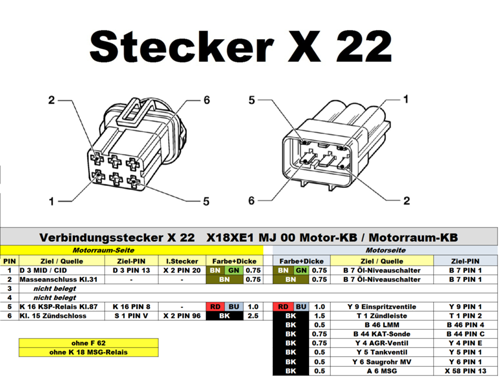

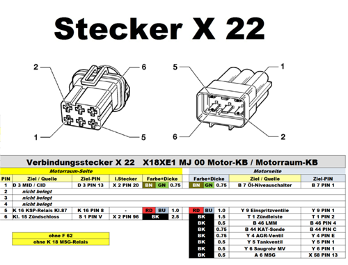

Ich habe folgendes Problem. Sobald ich mit dem Wagen über 100kmh fahre zeigt der bordcomputer an das ich den ölstand kontrollieren soll. Ölmenge war aber immer gut. Nach einem Öl Wechsel war es erst weg. Doch jetzt auf dem weg in den Urlaub ist das problem wieder aufgetreten. Ölstand liegt etwas oberhalb der Mitte von min und max. Hat noch wer das Problem und was kann das sein? Kann da was passieren?

Die alten Ölstandssensoren haben nur eine Leitung.
Also einpolig.
Masse holt sich der Sensor über Motorgehäuse.
Wurde zum Modelljahr 2001 für Z-Motoren geändert.
Ab dann zweipolig.
Mit eigener Masseleitung.
Kannst Du einfach checken,ob Du noch alte oder neue Ausführung hast.
Am grauen 6-poligen Stecker oberhalb der Batterie.
Der heisst X 22.
Genau unter dem runden grossen braunen Stecker X 16 - 15 polig.
Am PIN 1 liegt ne braun/grüne Leitung für PLUS-Sensor .
Am PIN 2 liegt ne braune Leitung als Masseleitung.
Bei zweipoliger Variante.
Da muss ne braune Leitung dran sein am PIN 2.
Wenn die fehlt,haste alte einpolige Ausführung.
Ist auch sehr wahrscheinlich,weil Du noch nen X-Motor hast.
Einpolige Variante :
PIN 1 Leitung Braun/Grün
PIN 2 ohne Leitung
Lösung des Problems:
Neuen zweipoligen Sensor kaufen und einbauen.
Zusatzkabel muss dann an MINUSPOL Batterie.
Billig-Variante :
Zusatz-Massekabel an den vorhandenen Sensor anklemmen und beten.
Wenn's funzt ,dann Glück gehabt.
Wenn's net funzt,weil Sensor selbst defekt,dann Arbeit umsonst und Sensor neu kaufen gehen.

Geschwindigkeitsabhängig sicher nicht. Wenn dann Drehzahlabhängig. Ein bekanntes Problem beim X18XE1. Der Einbauort war etwas ungünstig gewählt. Gibt auch eine Programmierabhilfe von Opel hierfür.
Einbauanleitung Ölstandssensor beim ZAFIRA mit X18XE1

Da gibt's verschiedene Modelle beim Ölstandssensor.
Schau erstmal nach,welchen Typ Du hast und wo der eingebaut ist bei Deiner Kiste.
Nicht,dass Du den falschen bestellst .
Mach am besten Bilder.
Vom Sensor
Vom Stecker
