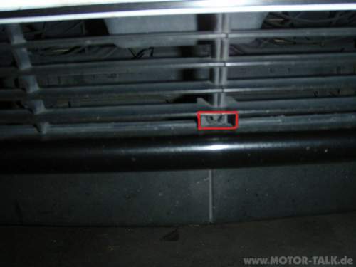

Mein Bordcomputer Opel Omega zeigt keine Außentemperatur nur Buchstabe F, bitte um hilfe
omega v16 bj.1995 ,136 ps,2.0l

Da wird wohl Dein Aussenthermometer/Temperaturfühler die Hufe hoch gemacht haben. Mit der Suche findest Du mehr darüber.

Wenn du vorm Auto stehst , greif unter die frontschürze , halbrechts , dann kannst ihn ertasten.
Kabelmäßig checken , wenns elektrisch nicht`s zu finden ist , neuen Sensor holen .
Lage Temperaturfühler Omega B VFL
Reinige mal die Kontakte am Sensor, vielleicht hat da Salz sein Unwesen getrieben.
Ansonsten kannst Du auch auf dem Schrottplatz fündig werden, Vectra & co. haben den gleichen.

sitzt der bei FL nicht wo anders? wir wissen ja nicht was er hat.. ;)
Der sitzt beim FL im Grill, aber da habe ich noch kein Bild.

Also Beifahrerseite in der Schürze ;)

Aber Eifel , warum beifahrerseite Schürze ?
Ach last mich doch alle in Ruhe :D:D:D:D
Natürlich FAHRERSEITE:D:D:D
