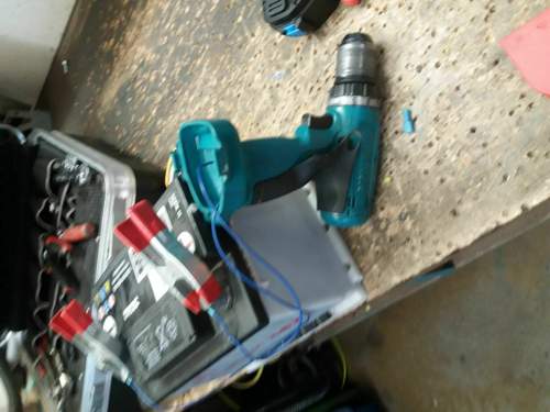

Wüsste ich nicht das es sowas noch in neu gibt. Evtl. fürn Euro einen 12V Akkuschrauber mit defekten Akku auf Ebay schießen und statt den Akkukontakten ein geeignetes Kabel anlöten?

@Chemnitzsurfer Ja, super Idee. Das probiere ich mal. Da muss ich mich erst mal mit beschäftigen. Die meisten, die ich jetzt auf Anhieb gefunden habe, haben nicht mal die Hälfte der Leistung meiner Proxxon. Und die ist schon relativ schwach, aber gerade noch ausreichend.

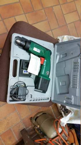

Den Akkuschrauber z.B. hab ich noch auf Arbeit in täglicher Nutzung. M12 Gewinde nachschneiden oder Bohrschraubern in Stahlblech oder Löcher in Stahl bis etwa 8-9mm macht der mit (obwohl meine Akkus auf Arbeit auch schon >6 Jahre im Einsatz sind oder relativ fertig sind. Ist mit 240W angegeben. ( wobei nicht dasteht ob Aufnahme oder Abgabe)
https://www.ebay.de/.../123732162955?...
Normale Bohrmaschinen der 500W Klasse haben meist auch nur 250-300W Leistungsabgabe, also auch nicht viel mehr, wie so ein Akkuschrauber. Wichtig ist halt, das der genug Strom bekommt. Unter Vollgas hab ich bei Zerlegten Akkuschraubern schon Ströme >30A gemessen (mit DC tauglicher Stromzange)
