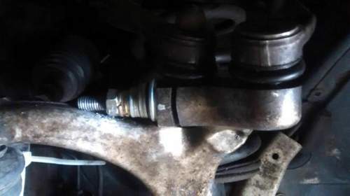

Hallo Leute,
wollte am Samstag die Federteller vom B5 eunbauen damit er vorne etwas tiefer kommt. Eine Seite fast ohne Probleme gemacht. Die Beifahrerseite war/ist die Hölle. Der Kopf von der langen "bösen Schraube" ist abgebrochen. Mit wd-40 geölt und geschlagen und geölt und geschlagen... Nach ca. 40 min klopfen habe ich die Schraube durchgebohrt. Komplett durch kann ich nicht weil ich nicht ganz grade gebohrt habe und die Querlenker beschädigen könnte aber zu Hälfte etwa gebohrt und wieder versucht raus zu schlagen aber ohne Erfolg. Jetzt steht das auto seit Samstag da und ich weiss nicht mehr was ich machen soll. Jemand einen Tipp??? Ausser schlagen und durchhalten?!
ps: habe die Schraube auch etwas warm gemacht, ohne Erfolg will die nicht richtig heiss machen wegen den Gummis.

Zu 99% reißt dir der Kopf aber doch irgendwann ab und das ist auch das beste.
Einfach dann mit U-Scheiben die Mutter unterfüttern und zum Ende hin (wenn die Schraube am Radlagergehäuse ansteht) ausgeflexte U-Scheiben oder zu große (ausgeflexte) Muttern drunterstecken (am Ende kann man nur noch seitlich unterfüttern) UND das Gewinde im Winkel zum Gehäuse schräg abflexen damit sie weiter raus kommt.
Wichtig ist dass man nicht zuviel abflext weil sonst das reduzierte Gewinde gegen die Zuggewalt kapituliert.
Aber bei mir gings bis nahezu 50% schräges Gewinde.
Ohne Flex wirds wie gesagt nix, weil die Schraube dann viel zu früh anstößt...
Wenn man das richtig macht hat man max. noch 1/3 drin wenns wirklich nimmer weiter geht und das lies sich dann sehr einfach ausschlagen.
P.S. was auch noch 'nen cm hilft ist eine flachere Mutter zu nehmen als die Originale, allerdings sollte die auch ähnliche oder bessere Härte haben, bei meinem ersten Versuch mit 'ner 0815 Mutter war kläglich, die Mutter hat innen keinen Millimeter überlebt. Ich glaub ich hab sogar die originalen Muttern 2-3mm gekürzt, aber kann mich gerade nicht mehr erinnern ob das funktioniert hatte 😁

Könntest versuchen die 3 Schrauben oben am Stoßdämpfer zu lösen um so den Träger nach unten ziehen zu können an dem die Querlenker oben angeschraubt sind. Dann die Querlenker vom Träger abschrauben.
So ne Idee, ob es klappt weiß ich nicht aber ich meine das mal in nem Video gesehen zu haben
Doch genauso geht's. Musste ich letztens auch komplett ausbauen, aber bevor man ewig mit der Schraube herum macht ist man so dann einiges schneller
Federbein im eingebauten Zustand spannen damit man es unten über den Lenker bekommt... Habe so mehrfach Dämpfer/Federn getauscht ohne die böse Schraube zu bemühen ;-)
Kein Lenker gelöst?
So sieht's aus...lediglich die oberen beiden Schrauben im Dom und die untere Befestigung des Dämpferauges.

kopf der schraube abreißen und ziehen, mit drucklufmeißel ausvibrieren, ausbohren.
Bisher ging noch jede schraube raus. die am B7 bei mir war damals sehr hart, der Meißel hat es dann gerichtet
Mit freundlichen Grüßen
Gibt auch Ausdrückwerkzeuge in allen Preisklassen für die Schraube.
Einfach mal nach "Klemmschraube Werkzeug" oder ähnlich googlen.
