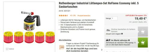

Erwärmen hilft meistens weil sich Rost und Metall unterschiedlich stark ausdehnen und wieder zusammen ziehen. Wollte mir so eine Lötlampe holen oder meinst Du ein Heißluftfön reicht zum erwärmen der Schraube? Den habe ich schon, einen Schlagschrauber auch.
[Von Motor-Talk aus dem Thema 'Böse Schraube Querlenker' überführt.]
Lötlampe
Ich habe es kurz mit einem billigen Heißluftföhn
erwärmt, zu heiss darf es auch nicht sein!!

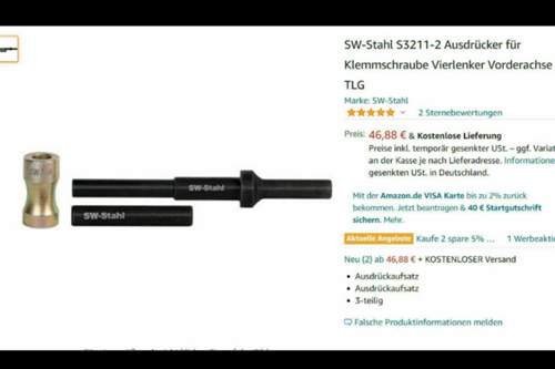

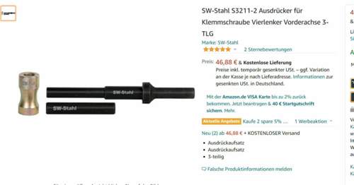

Ich meinte dieses teil !
Habe sogar den passenden druckluft hammer dazu bestellt .
Nach 5 min hat sich der (Stahlbolzen)vorne verformt.
Nach 15min hat es den hammer zelegt.
Beim neu einbau wurde die fucking Arschlochschraube mit einem nano antihaft usw fett bestrichen .
Eigentlich wollte ich bei der aktion auch nur einen defekten stoßdämpfer wechseln lach
Danach war dann querlenker spurköpfe schenkel radlager fahrwerk und weil ich gerade so drann war bremssättel bremsscheiben beläge neu
