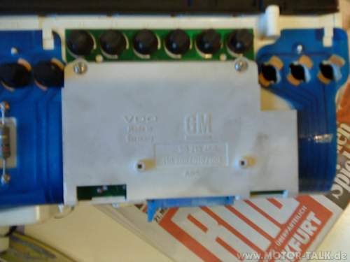

Heute bin ich 200km gefahren. Der BC schaltet bei etwa 100km/h auf L/100km drunter schaltet er wieder auf L/h. Der Durchscnittsverrauch liegt bei 39,8L/100km. Die Schubabschaltung geht aber, heißt Momentan fällt auf 0 wenn ich vom Gas geh, zumindest über 100km/h. Die Durchschnitts geschwindigkeit lag bei 15km/h nach 2 Stunden bei 120km/h rum. Reichweite kam nie über 100km obwohl ich ja 200 gefahren bin.
Wann schaltet der normal von L/h auf L/100km?
Kann es sein das der Frequenzgeber im Tacho ein bisschen hin ist aber nicht ganz?
Morgen hol ich den Tacho raus, ich hoff das ich da nichts abbrech, weil halt kein Buch...
Kabelbruch hab ich heut keinen mehr gefunden...
In den Plänen find ich nicht wie das ABS an das Geschwindigkeitssignal gekoppelt ist... Sprich welcher PIN am ABS STG das ist und welche Kabelfarbe. Blaurot wie am BC und Tacho scheints ja nicht zu sein und die Querverweise helfen mir auch nicht weiter...
Kann ich den verlinkten 91er Plan eigentich überhaupt für nen 87er brauchen?
Müsste die MKL nicht eigentich auch kommen bei so einem miesen Geschwindigkeitsignal? Gibts noch eins für den Leerlauf? Das das bei 10km/h weggeht wie beim AstraF mein ich. Scheint ja Tachos ohne den Frequenzgeber zu geben, zumindest hab ich das unter rotanes.de so verstanden..

Der A hatte noch keine Wegstreckeckenimpulsformung über das ABS, das ist erstmalig beim B eingeführt worden.
(ich nu wieder, dabei bildet doch [zuerst mal richtig und vollstandig] lesen,....😛)
Beim A haben sie dann auch aus dem alten System kommend zwei Varianten der Signalerzeugung.
Die eine Variante hat noch mit Tachopese versehen die Erzeugung am Nadelmitnehmer über einen Hallgenerator, und die andere Variante macht es gleich über das Getriebe. Da sitzt der Geber an der Getriebeabtriebswelle zur Kardanwelle.
Da ich mich mit dem A nie wirklich auseinandergesetzt habe, ist mein Wissen dahingehend leider sehr begrenzt.
Ist der Wagen wirklich komplett original erhalten, dann ist bei der einfachen Ausstattung (is ja kein Mäusekino und/oder 24V) die Suche nach einem Geber am Tacho schon mal ein Schritt in die richtige Richtung.
Ist der BC aus einem anderen Fahrzeug, dann kann es auch an der Programmierung liegen. (so es bei den Dinosauriern schon sowas gab.)
Da aber alles analog arbeitet und diskret aufgebaut ist, kannst du vermutlich mit jedem handelsüblichen DMM auf eine erfolgreiche Fehlersuche gehen.

Ich werd morgen mal vom Tacho gen BC brücken. Spinnt der dann immernoch versuch ich nen anderen Tacho aufzutreiben.

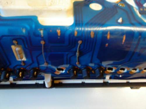

Hilfe!!! Wie kriegt man die Welle vom Tacho ab?? Den Rest hab ich ohne Schäden auseinander aber ich krieg die Einheit nicht raus und die Sufu hilft auch nur beim B
Ich komm grad zu dem Schluss das die Welle am Getriebe ab muss. Fehlen mir hier die Mittel und auch grad die Lust. Also wieder zusammen den Kram, mann so eine .....konstruktion..
