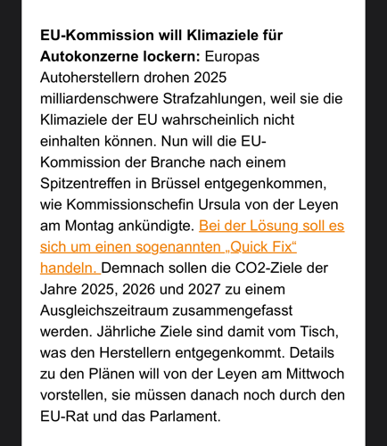

Nun ist das hier in der Presse erschienen: Bild
EU Anbahnung

@BigTanti911 schrieb am 14. März 2025 um 23:12:15 Uhr:
Danke für die Beiträge zu diesem Thema, sehr gut recherchiert!
Dieser Quickfix der EU kann es Eurer Meinung nach nicht entschärfen?
Nein, das hat mit dem Thema nichts zu tun.
Da geht es im Flottenvorgaben ggü. den Herstellern, nichts Endverbraucherrelevantes.
