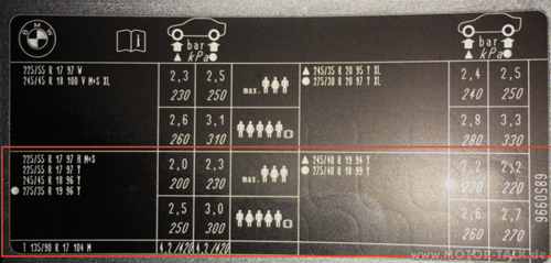

Aso hmm, ne auf sowas habe ich keine Lust 🙁
Also wäre es besser, wenn ich lieber 19" nehme?
Habe eben mal auf der Fahrerseite nachgeschaut (Siehe Bild), da sind 19" 275/35 R 19 96 Y eingetragen.
Dies wäre doch kein Problem oder?
Ich verstehe gerade nicht, warum neben der Reifengröße denn da so ein Punkt ist und wo die Reifengröße für die Vorderachse ist 😕
ich müsste also diese Felgen in 19" bekommen und dann wäre auch hoffentlich der TÜV zufrieden ohne irgendetwas anderes zu verändern?
Danke für die Hilfe 🙂
Bild #207758544
Oh ich sehe gerade, da sind auch 20" Reifen eingetragen :S
