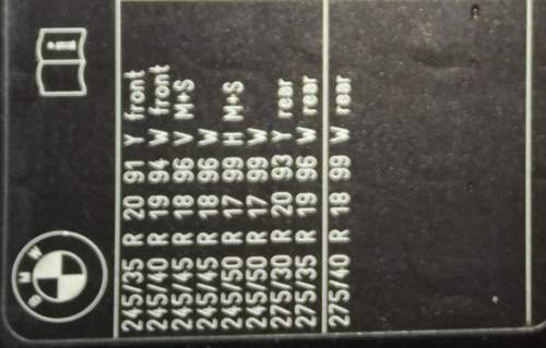

ich habe mittlerweile mal auf den Aufkleber auf der B-Säule sowie in den Papieren nachgeschaut. Fotos davon habe ich mal angehängt. Von der Reifendimension 255-285 steht nirgends etwas. Die höchste angegebene Dimension ist 245-275. Auch steht bei 19" nichts von Breite 9,5" hinten, nur 9". 9,5" hinten wäre nur bei 20 Zoll-Felgen eingetragen. Würde für mich bedeuten, dass eine Eintragung auf jeden Fall noch erfolgen muss?
Dann wäre es ja im Grunde egal und ich könnte in jedem Fall auch die Felgen mit ET17 des M6 nehmen, wenn ich bei denen nichts an der Karosserie machen lassen muss...!?

Ja muss dann eingetragen werden wenn die Felgen VA 9 + HA 9,5j sind, da das so nicht in deinen Papieren steht.
Passen tun sie ohne Karosseriearbeiten - da ist noch viel Platz - sogar auch noch für Spurplatten VA 2 x 8mm und HA 2 x 15 mm
