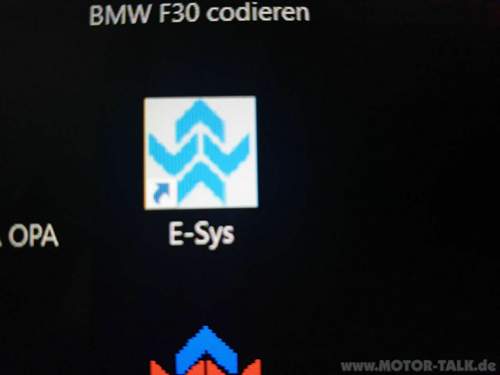

habe F31 BJ 2013 wollte mein BMW mit e-sys codieren..Verbindung zu BMw klappt Problemlos aber beim codieren bekomme ich Fehler Meldung siehe Anhang:
woran liegt das ?
muss sagen das vor 1 Woche BMW hat mit neue Getriebe Software eingespielt hat und fast alle meine Codierungen weg sind und nun bekomme ich diese Fehler Meldungen..
kann sein das die da irgendwas eingepielt haben das die Codierung blockiert ?

Die zweite Meldung kommt von zu alten psdzdata, da dein Auto wohl ein Update in der Werkstatt bekommen hat.
Startest du E-Sys über den Launcher?
starte E-Sys direkt siehe Bild..und es klappt Problemlos
habe die psdzadata..gibt es was neueres wenn ja bitte gerne per PN
Fehler Meldung
20190113-131735
4.15.2x ist aktuell. einfach mal googlen
Deine Version ist zu alt.
Wundert mich, dass du Codierparameter ändern kannst, wenn Du E-Sys normal startest. Eigentlich dürftest Du nur Punkte in den CAFD-Dateien sehen.
