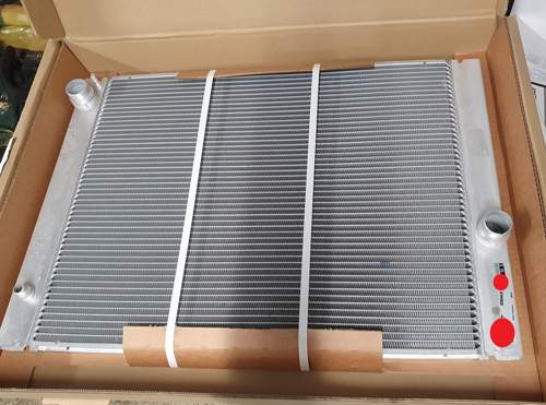

ich möchte an meinem E64 mit N52 und Automatikgetriebe den Kühler tauschen.
Anhand der Teilenummer vom BMW Teilekatalog (BMWfans und Leebmann24) habe ich die passende Teilenummer rausgesucht (17 11 7 519 209 / 17117534915) und einen Kühler bei Motorintegrator bestellt (Mahle).
Der passt allerdings nicht, weil ihm zwei Anschlussstellen fehlen.
Nun wollte ich bei anderen Anbietern suchen bevor ich einen originalen für den dreifachen Preis bestelle und diese scheinen alle dieselben, nicht ausreichenden Anschlussstellen zu haben wie meiner von Mahle.
Der originale hat zwei mehr, an den rot markierten Stellen unten rechts.
Kann jemand Licht ins Dunkel bringen? Einer ist für Fahrzeuge mit und der andere ohne Automatik?
Wie kann es sein, dass beide dieselbe Teilenummer haben und es mir auf den ganzen Websites wie Integrator, Autodoc, Daparto etc nicht angezeigt wird?
Habe gaaaar keine Lust jetzt auf Leebmann zu bestellen und dann kriege ich wieder einen mit zu wenigen Anschlussstellen..
Die zwei fehlenden Anschlüsse sind rot markiert.
Danke.

Im Prinzip brauche ich einfach nur einen Kühler mit (2) zusätzlichem Anschluss für den Getriebeölkühler.

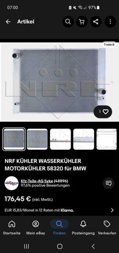

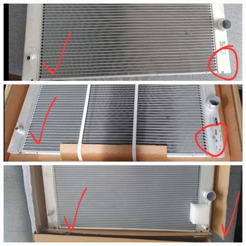

Ich habe nun einen NRF Kühler gekauft uns dabei auf das Bild geachtet, sodass der Kühler 4 statt 3 Anschlüsse hat (+1 bei Ablassschraube).
Die Ablassschraube fehlt aber heutzutage, wurde wohl eingespart.
Aber vorsicht: Manche Teile entsprechen nicht den gezeigten Bildern.
Anbei ein Vergleichsbild zwischen bei BMW bestellten Teil, Zubehör und letzlich NRF.
