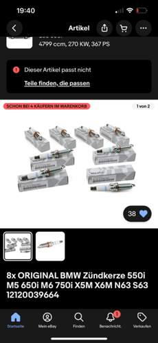

Also zwecks welche Zündkerzen sind die besten und welches Motoröl ist ebenfalls das beste ?
Wollte Bosch Platin iridium Kerzen und petronas 0w40 ll01 nehmen ?
Deine Erfahrung würde mich auch gern interessieren, hast bestimmt schon einige durch ?!

Zündkerzen und Zündspulen für den N62 Motor sollten original sein. Öl ist wiederum eine Glaubenssache der eine wird 0W40 Mobil empfehlen die anderen 5W40. Ich bin zwei N62 Motoren gefahren im 6er und 7er und hatte mit Motul 5W40 vollsynthetisches Öl beste Erfahrungen. Mobil 0W40 new line hatte ich auch drin aber ich musste zwischen den Ölwechsel etwas nachfüllen mit Motul in beiden Fahrzeug war dies nie der Fall.
Okay das erleichtert die Entscheidung mit den Zündkerzen .
Öl ja da lese ich auch immer verschiedene Empfehlungen.
Auf jeden Fall vielen Dank für deine Information.!
Zündkerzen nehme ich nur NGK.
Öl fahre ich nur Motul X-Cess. Motul Oele nehme ich schon Jahrzehnte und habe noch mit keinem Motor Probleme gehabt. Da ja der 650er 8 Liter Ölvolumen hat, kaufe ich immer 20l Kanister online für ca. 120€.
Wechseln tue ich jährlich, egal wie wenig ich fahre.
