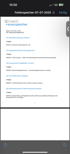

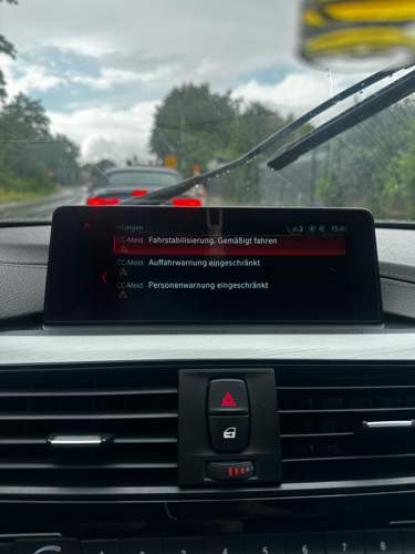

ich fahre einen BMW 430i xDrive, Baujahr 2018, und hatte kürzlich während der Fahrt plötzlich mehrere Fehlermeldungen im Kombiinstrument. Nach dem Abstellen und Neustarten des Fahrzeugs waren alle Meldungen verschwunden.
Ich habe den Fehlerspeicher auslesen lassen, dabei kamen folgende Einträge:Zentrales Gateway-Modul
  • 801C20: Zentraler Fehlerspeicher voll
Integrated Chassis Management
  • 48002C: LDM Funktion – High-Level Betriebsbereitschaft Bremsensteuergerät
Dynamische Stabilitäts-Control (DSC)
  • 480932: Bremsflüssigkeitssensor – Bremsflüssigkeitsstand zu niedrig
Front Electronic Module (FEM)
  • D90D37: Innenlichteinheit (ILE): Falsche Variante verbaut
Kamerabasiertes Fahrerassistenzsystem
  • E06C43: Signal Status_Verfügbarkeit_Kette_Bremsung ungültig empfangen oder Bremskette nicht verfügbar
Der Bremsflüssigkeitsstand war beim Check genau auf „MIN“, eine Undichtigkeit ist aber nicht zu erkennen.
Jetzt die Frage:Könnte der zu niedrige Bremsflüssigkeitsstand die Ursache für die ganzen Fehlermeldungen sein – besonders in Bezug auf DSC, LDM und die Bremskette?Hat jemand bereits ähnliche Erfahrungen gemacht mit dem Modell?
Würde mich über Hinweise freuen, bevor ich vorsorglich Bremsflüssigkeit auffülle oder zum Freundlichen fahre.
Danke im Voraus!

Ich glaube, deine Batterie gibt langsam den Geist auf. Da kommen dann immer mehr Fehlermeldungen die es nicht gibt. Hier im Forum bei etlichen Usern so gewesen. Das mit der Bremsflüssigkeit halte ich für Zufall.

Ich stimme Gewe66 zu, eine schwächelnde Batterie kann grundlose Fehlermeldungen auslösen. Ein Hinweis darauf ist auch, daß Start/Stopp nur noch selten oder garnicht mehr schaltet.
