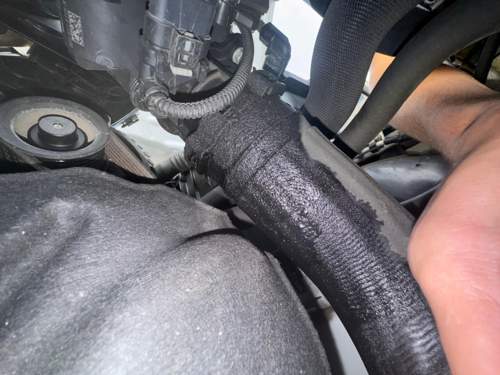

Ich fahre einen BMW 220D Bj 2017.
Ich habe eben festgestellt, dass der Ladedruck Schlauch (Ich gehe davon aus das er es ist) (Geht vom Motor zum Ladeluftkühler) undicht ist und mit Ruß bedeckt ist. Mein Auto zeigt keinerlei Fehlermeldung an und fährt sich auch ganz normal. Wie lange der Schlauch undicht ist und warum keine Ahnung. Habe es eben erst entdeckt. Nun zu meiner Frage. Wie problematisch ist das? Da ich nächste Woche mit dem Auto nach Kroatien fahre 1500Km für eine Strecke.
über kurze Rückmeldungen würde ich mich freuen
Ladedruckschlauch
Ladedruckschlauch
1 Antworten
Ich glaube keiner kann dir hier sagen wie lange das noch gut geht, fakt ist jedoch wenn er mehr undicht wird "kann" dein Fzg. im Worst-Case in den Notlauf gehen! ist zwar weit her geholt aber im Ausland könnte ich darauf verzichten.
Abhilfe > Die Dichtungen dafür bekommst du einzeln beim Leebmann24 und kosten pro Stk. so ca. 7 Euro.
Würde die also zuvor alle (4Stk) tauschen, und schau dir an warum da "soviel" Öl mit raus kommt! Ein klein wenig Öl im Ansaugtragt ist normal....
