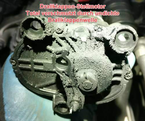

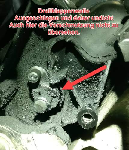

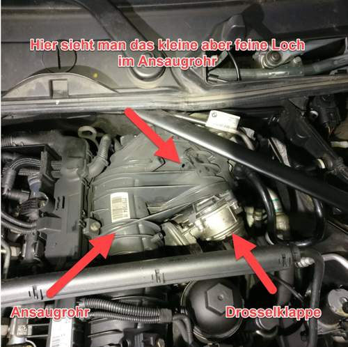

Also ich hab das gerade mal zerlegt. Es geht wirklich an der Welle der Drallklappen raus. Ist ähnlich ausgeschlagen wie bei den VW´s, Audi´s und Opels. Was aber bei mir noch zusätzlich dazu kommt, dass direkt hinter der Drosselklappe ein Loch sich eingebrannt hat. Kann mir das jetzt nur so richtig erklären, weil der Druckwandler vom AGR-Ventil nicht mehr richtig funktionierte und teilweise 100% AGR-Rückführung gemacht hat, was dann auch den Motor absterben lies. Da der Fehler auch nicht gleich bemerkt wurde, war auch der DPF total dicht. Der Abgasgegendruck lag bei knapp 1bar!!! Das da der Turbo nicht kapitulierte grenzt schon fast an Glück. Leider ist die sogenannte "Ansaugleitung mit Klappensteuerung" nicht gerade ein Schnäppchen. Mindestens €860,00 inkl. MwSt. inkl. dem Stellmotor werden da zzgl. Einbau fällig.

Bilder folgen noch!

Ich weiß jetzt nicht ob das externe Verlinken erlaubt ist in diesem Forum?! Wenn nicht, dann bitte bescheid sagen. Dann nimm ich es wieder raus.
Ich habe hier noch zwei GIF´s, wo man den Rauch vom Lecksucher schön erkennen kann.
https://imgur.com/a/n6VDMRU
(hat evtl. ein paar Sekunden Ladezeit)
Noch was für die Suchmaschine, bei mir war es kein 1er sondern ein 320d E91 mit dem N47 Motor.
