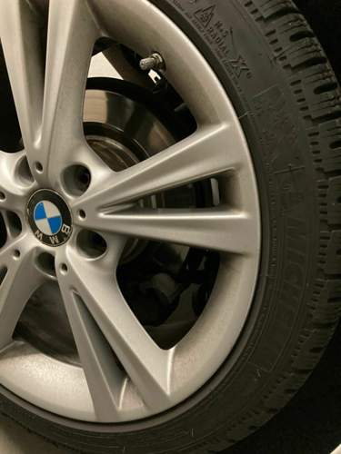

Ich hätte mal eine Frage an die Community. Normal fährt der 120i (184 PS) ja 230 km/h Spitze. Ich komm aber aktuell nur auf 220 km/h. Außentemperatur ca. -3 Grad. Ich hätte eher gedacht, dass kalte Luft pusht. Bei mir wurde im August ein Motorsoftwareupdate gemacht.
Hat jemand eine Erklärung?
Besten Dank im Voraus und beste Grüße

Der TE hat zudem angegeben, dass ebendieser Wagen mit 225er-Reifen auf 18''-Felgen bereits 240 km/h erreicht hat, und nun aktuelle eben nicht mehr.
Anbei mal die Winterbereifung
Ab zum Händler und reklamieren. Liegt sicher nicht an den Reifen oder am Luftdruck...
Mit knapp 190ps und 290nm muss das ding 240 laut tacho drücken, und wie du geschrieben hast hat er das auch schonmal gemacht 🙂

Der 120i ist abgeregelt. Meiner lief im original Zustand genau die 225 km/h mit Automatik Getriebe. Dabei spielen Luftdruck so gut wie keine Rolle. Ich fahre im Winter bei 17“ Bereifung mit 2,4 bar rundum und im Sommer mit 18“ Mischbereifung 2,6 bar rundum. Auch hier empfehle ich mal wenigstens Super + (98er) zu tanken und den Motor mal richtig frei zu fahren.

Bin gerade noch mal auf die Autobahn gefahren. Luftdruck vorne 2,4 bar, hinten 2,5 bar. Bin aber wieder nicht über die 220 im 5 Gang hinausgekommen. Als wenn er dort dichtmacht.
Wichtig wäre natürlich, dass du am besten dort fährst, wo du auch die 240km/h geknackt hast. Dann kommt es noch stark auf die Windverhältnisse an. Ist alles top, gerade Strecke, dann fährt meiner zwischen 233-237km/h mit 18 Zoll. Geht es leicht bergab fährt er bei 242km/h in den Begrenzer. Gehts leicht Bergauf schafft er so zwischen 225-227km/h. Wenn jetzt etwas Gegenwind da ist, was man bei dem Tempo nicht immer unbedingt merkt, dann wird er ab 220 auch recht zäh.
Daher hatte ich auch schon Strecken, wo es sogar bergab ging, ich nicht viel Gegenwind wahrnehmen konnte und er trotzdem kaum über 220/225km/h hinaus wollte.
Ich versteh nicht was die rätselraterei soll. Er lief schonmal 240, dann ist er auch nicht bei 225 abgeriegelt! Und es ist immer noch kein Automatik...
Fahr zum Händler und sag ihm es ist seit dem Flashen so. Ein Versuch ist es auf jeden Fall Wert. Das liegt nicht am Luftdruck
