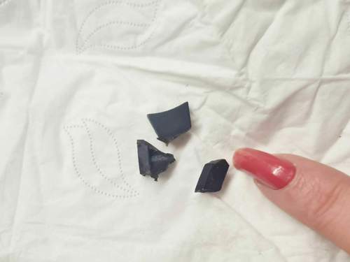

Der Fehler ist nun endlich gefunden worden!
Es waren tatsächlich Kunststoffteile und Späne in der Ölwanne, im Ölsaugrohr und am Ölsieb....das Saugrohr musste erneuert werden. (Bild der auffindbaren Bruchstücke ist angefügt)
Jetzt schnurrt der Kleine wie ein Kätzchen ohne Murren und Knurren ????
Daher gehe ich nun davon aus, dass der Vorbesitzer die Steuerkette schonmal erneuert hat, die Ölwanne danach aber nicht auf Bruchstücke kontrolliert wurde.
