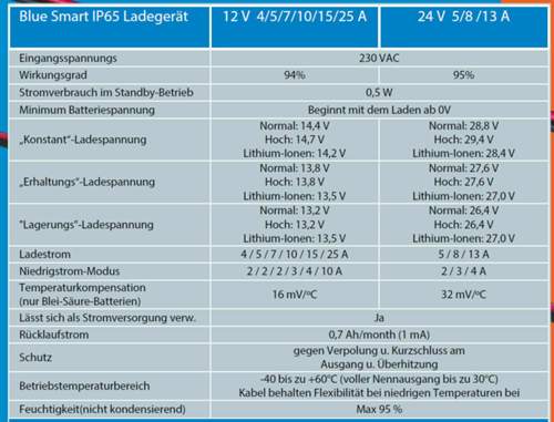

Themenstarteram 4. Juni 2021 um 7:14
Hallo Womo-Freunde!
Ich bin gerade in Schweden unterwegs und habe kurz vor der Abreise doch noch meine Lifepo Zellen erhalten. Dann 2 Tage gebalanct und zu 50 % geladen. Mehr ging nicht mehr wegen der Zeit.
Während des Ladens konnte ich das Daly 4S 120A BMS starten und mittels Bluetooth überwachen, Parameter eingestellt.
Danach im Fahrzeug hat es leider nicht mehr geklappt. Auch nicht mit Ladegerät oder Netzteil wie beschrieben. Ein-Aus a
Schalter habe ich leider keinen.
Woran kann es liegen, hat jemand eine Idee?
An der Batterie liegen aktuelle 13,2 V und jede Zelle hat 3,328 V an, sind alle fast gleich. Bin jetzt seit 4 Tagen ohne BMS unterwegs, läuft. Möchte es aber verwenden.
Vl. kann mir jemand helfen, Dankeschön.
Grüße aus Schweden, Daniel

Mal einen kurzen Blick ins Datenblatt Deines Ladegerätes werfen. Was steht da doch gleich bei der Ladespannung für "Lithium-Ionen"-Batterien (die meinen vermutlich LiFePO4, aber bei Victron kann man nicht erwarten, dass die den Unterschied kennen...)?:rolleyes:
Grüße, Tom
Victron-Schrott
Themenstarteram 3. September 2021 um 10:13
Oje, ich sehe es. Das lädt ja nur bis 14,2V ?? Und ich dachte ich kauf ein gutes Ladegerät, peinlich ?? Also die Spannung im Menü auf 14,6V. Danke Tom

@4Takt schrieb am 3. September 2021 um 12:32:48 Uhr:
LiFePo4-Batterien sind aber auch Li-Ionen-Batterien und habe das gleiche Ladeverhalten und das BMS meiner 120Ah-LiFePo4-Batterie meldet mir sogar per Bluetooth, das sie trotz nur 14,2 Volt zu 100% voll ist.
Streng genommen hast Du recht: Laut Wikipedia ist "Lithium-Ionen" in der Tat der Oberbegriff für Akkumulatoren auf der Basis von Lithium-Verbindungen". Allerdings ist im Datenblatt eines Ladegerätes für Blei- und LiFePO4-Batterien zur Definition eines Ladeprogramms(!) der Begriff "Lithium-Ionen" denkbar schlecht gewählt, weil der Benutzer dadurch zu der - falschen - Annahme verleitet werden kann, es wären "Lithium-Ionen"-Batterien gemeint. Wobei ich nicht den Oberbegriff für alle auf Lithium basierenden Akkus meine, sondern natürlich "richtige" Lithium-Ionen-Batterien, wie sie z.B. in Notebooks verwendet werden, die z.B. aus den bekannten 18650er-Zellen bestehen mit Nennspannungen von 3,6V (die Nennspannung von LiFePO4-Zellen liegt nur bei 3,3V). Zwar haben beide praktisch identische Ladekennlinien, aber eben völlig von einander abweichende Spannungen. Von daher kann ein für LiFePO4 geeignetes Ladegerät kaum je zugleich auch für Li-Ion geeignet sein (außer es besäße umschaltbare Spannungsschwellen, die zumindest kein mir bekanntes Ladegerät besitzt).
Deine LiFePO4-Batterie ist ja bei 14,2V praktisch auch voll, denn oberhalb dieser Spannung passt kaum noch Ladung rein, nur die Spannung steigt dann eben noch recht kräftig. Blöd aber, wenn die üblichen LiFePO4-BMS erst bei erreichen von 14,6V auf voll erkennen.
Und wieso nicht? In der Bedienungsanleitung gehen die nämlich sehr wohl auch auf LiFePo4-Batterien ein.
Das sollten sie im Datenblatt besser auch tun, damit die Leser nicht unnötig in die Irre geführt werden.
Grüße, Tom

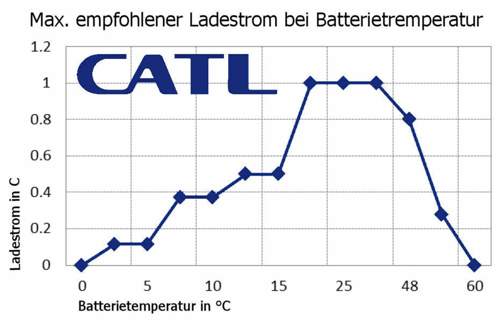

Ich kann diese Empfehlungen auch nicht unterstützen. Zwar stimmt es, dass randvoll geladene, bzw. restlos entladene Lithium-Zellen schneller altern, als bei mittlerer (Lager-)Spannung, aber im normalen Betrieb möchte man eher die gegebene Kapazität voll ausnutzen als die Zellen auf maximale Lebensdauer zu trimmen. Einfach mal anschauen, wie Smartfon-Batterien genutzt werden: Einerseits voll aufladen, andererseits so weit entladen, wie es für die jeweilige Nutzung erforderlich ist. Wichtigstes Kriterium ist fast immer die ständige volle Einsatzbereitschaft und die ist nur auf diese Weise zu realisieren. Sicher, dabei verliert man etwas Lebensdauer, aber dafür hat man den vollen Nutzen.
Bei der Lagerung empfehlen die meisten Hersteller die Zellen auf Nennspannung zu bringen, also 3,2V pro Zelle, bzw. 12,8V bei 4S-Batterien.
Die Ladung ist in der Tat am schonendsten, je geringer die Ladeströme sind. Allerdings sind LiFePO4-Zellen äußerst robust in Bezug auf die Ladeströme, d.h. sie vertragen auch durchaus hohe Ladeströme im Bereich 0,5 bis 1C (1C = Nennkapazität). Allerdings muss man die Akkutemperatur beachten, denn hier entwickeln LiFePO4-Zellen Empfindlichkeiten (Stichwort: Lithium-Plating), wenn bei Temperaturen über 40°C oder unter 17°C geladen wird. Hier sollte man in der Tat den Ladestrom absenken, um Lithium-Plating vorzubeugen.
Siehe auch https://www.microcharge.de/.../index.php?...
Einen guten Überblick liefert das angehängte Diagramm des weltgrößten LiFePO4-Zellen-Herstellers CATL.
Grüße, Tom
Ladestrom-vs-temperatur
