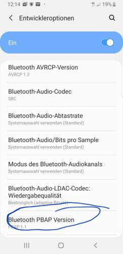

JLR kümmert sich nicht, Samsung kümmert sich nicht, Google kümmert sich nicht, aber die britische Samsung-Community hat sich gekümmert. Ist zwar nicht die Dauerlösung (auf Musik- und Nachrichtenübertragung muss man verzichten), aber man kann wenigstens wieder telefonieren (bei mir geht es momentan einwandfrei):
https://eu.community.samsung.com/t5/Galaxy-S9-S9/Galaxy-S9-Bluetooth-issues-Android-9-Pie/td-p/895531/page/33
Der letzte Beitrag auf der Seite beschreibt die Einstellungen.

Hallo FranziD,
ich habe mal einen Screenshot von meinem Galaxy S8 angehängt. Das mag aber je nach Modell auch etwas anders aussehen.
Unter der PBAP-Version gibt es noch "Mehrere PBAP-Eigenschaften". Das ist beim mir ausgeschaltet.
Die Geschichte funktioniert seit Montag ohne einen einzigen Aussetzer.
Viel Erfolg!

Hallo Tsep,
beim S9 finde ich das nicht.
Habe zwar AVRCP-Version 1.3 eingeschaltet und
Mehrere PBAP-Eigenschaften ausgeschaltet, kann aber wie Franzi nicht auf 1.1. ändern...
dazu wird nichts angezeigt...
Jetzt kommt ein wenig Halbwissen: Ich meine, in dem britischen Samsung-Forum (s.o.) gelesen zu haben, dass es derzeit ein Update für die S9 und S9+ geben soll, sodass das dann auch angezeigt wird. Aber da ich ja ein S8 habe, habe ich das ignoriert. Schaut doch mal in das Forum (am Besten von hinten nach vorne durcharbeiten...).
