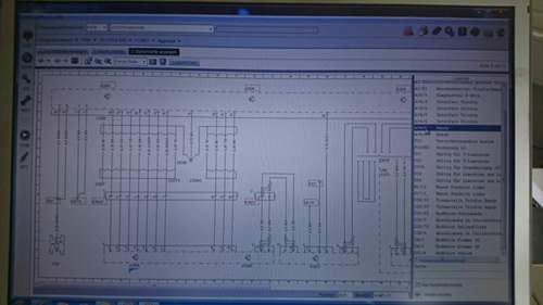

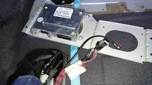

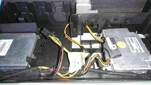

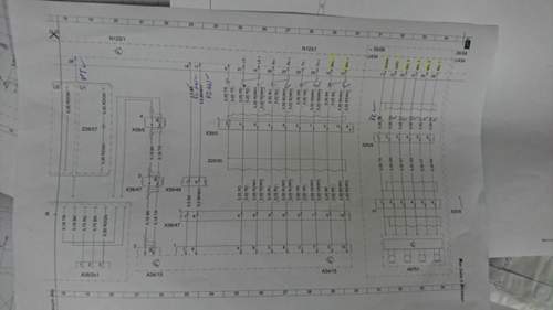

So, da ich leider nichts besseres finde, muss ich den alten Fred wieder aufmachen.
Ich bin gerade dabei den CODE 388 nachzurüsten, aktuell habe ich CODE 382 verbaut.
Ich habe auch einen kompletten Kabelbaum vom CODE 388 aber es ist wirklich aufwendig, den kompletten Kabelbaum zu tauschen. Eigentlich würde man ja nur ein Adapterkabel für die beiden Steuergeräte A2118206185 + A2118208886 zu den neuen A2118702726 benötigen.
bzw. man sollte das ganze auch in ein neues Steckergehäuse einpinnen können!
Frage an die Profis, nur welcher PIN gehört auf welchen Kontakt im neuen Stecker !!!!
Steuergerät A2118206185 Stecker 1-1366786-1
Steuergerät A2118205885 Stecker A0055452830
Neues Steuergerät A2118702726 Stecker A0055452830
Danke @mackhack
