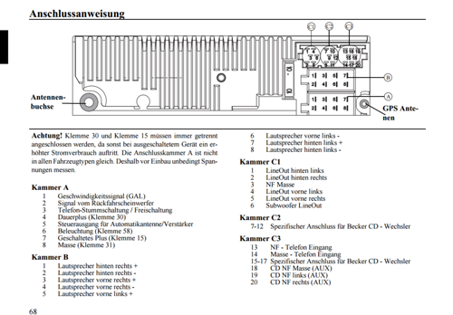

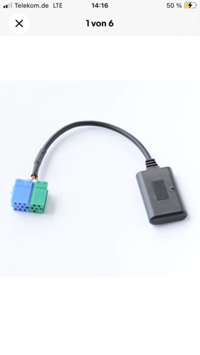

Hallo zusammen, ich fahre einen 1994er w124. Habe mir ein Becker Traffic Pro zugelegt. Heute kam das Bluetooth Modul, siehe Bild. Alles funktioniert. Der original Look passt, Display ist in Bernstein Farbe.
Das einzige was mir nicht so gefällt: das Bluetooth Modul scheint an Dauerplus zu hängen. Ich habe die Befürchtung dass es mir die Batterie leersaugt. Wer kennt sich aus? Selbst bei Zündung aus, bleibt das Bluetooth Modul eingeschaltet.
Ich bin für jede Hilfe dankbar.

Wie wird das angeschlossen, kannst du das nicht auf Klemme 15R umpinnen?
Zitat:@Steven4880 schrieb am 13. Juni 2025 um 14:24:09 Uhr:
Hallo,Ich kenne mich mit dem BT-Modul nicht aus. Aber du brauchst es doch auch nicht, wenn du nicht im Auto sitzt. Wie wird das angeschlossen, kannst du das nicht auf Klemme 15R umpinnen?
Es wird in Kammer C2 und C3 eingesteckt.
Das Modul verbleibt dann im kabelschacht hinterm Radio. Ich meine das Radio hat ja auch wie die originalen Mercedes Radios Dauer plus. Ich weiß nur halt nicht ob das Dingen auch mal in den standby geht. Jedenfalls ist es so, selbst wenn die Karre verriegelt ist, habe ich noch immer Bluetooth Verbindung. Ich dachte wenn ich dann im Radio aux ausstelle, ist es aus, aber das Dingen kriegt immer noch Saft.

Die würde ich nicht vertauschen. Das Radio soll ja so funktionieren.
Dann wird der Adapter an den Wechsler-Ausgang angeschlossen.
Schade.
Da steht auch nur „spezifischer Anschluss…“
Leider nicht, welcher Pin für was ist.

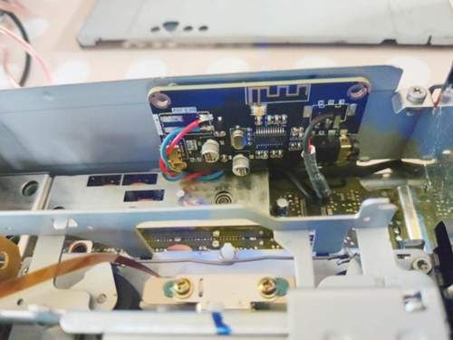

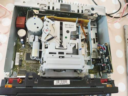

Bei den BT Modulen bin ich so vorgegangen, dass ich mir kleine Module bei Amazon gekauft hab, und diese direkt im RadioChasis verbaut habe. Funktioniert sehr gut. Bei den Modulen ist auch keine Stimme, die rumschreit, wenn man mit einem anderen Gerät verbunden ist.

Respekt, das kriegt nicht jeder hin. Ich habe so ein günstiges BT Modul für 10€ gekauft, dass hinten als CD Wechsler bzw AUX Signal eingesteckt wird. Bin zufrieden. Ja ich mag das Becker Radio sehr. Der Radio Empfang ist super. Radio Text usw wird alles angezeigt. Außerdem finde ich es nice zu sehen, auf welcher Straße ich gerade unterwegs bin. Super Radio. Zumal es die Dinger aktuell wie Sand am Meer gibt für einen relativ günstigen Preis. Ich habe 40€ gezahlt. Musste lediglich für 10€ gps Antenne und 10€ Bit Modul kaufen. Einbau habe ich in Eigenregie gemacht.
