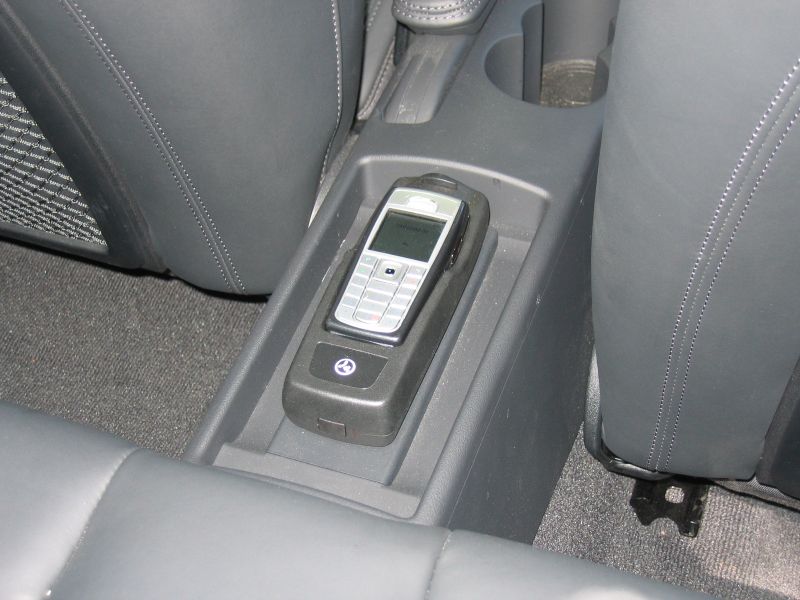

Was ich leider noch nicht gefunden habe sind Bilder von einem TT, mit eingebautem 9ZF, Handyschale und Handy. Kann mir da jemand bitte weiterhelfen?
/blechkiste
Hallo blechkiste,
ich bin gerade extra wegen dir zum TT gegangen :D -> BILD
semu
Vielen Dank!
/blechkiste
Hallo blechkiste,
semu
Was hat sich Audi nur bei diesem Einbauort gedacht? Ist wirklich optimal für die Rückbankpassagiere. :(
