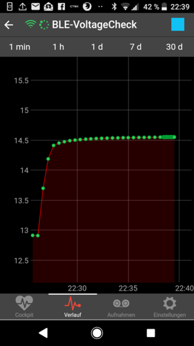

Der Vertreiber/Entwickler von Battery Guard hat sich zurückgemeldet, und bestätigt, dass es sich beim JMP Battery Monitor um die gleiche Hardware handelt. Ich habe das ausprobiert, und die JMP App kommuniziert tatsächlich mit meinem Gerät.
Während die Battery Guard App nur einen Wert pro tag aufzeichnet (!) - der Entwickler schrieb mir, dass keine kontinuierliche Messung stattfindet, sondern die App nur dazu da ist die Ruhespannung zu überwachen - liefert JMP kontinuierliche Werte, die sich mit dieser App auch grafisch darstellen lassen. Screenshots sind angehängt.
Ich hatte an die (volle) Batterie meinen Norma-Lader ("diamond Car"😉 drangehängt, man sieht sehr schön wie die Spannung aus dem Ruhezustand auf rund 14,5 Volt steigt (14,4 Volt zeigt das Ladegerät an).
Leider bricht die Messung ab, wenn man mit dem Smartphone außer Reichweite ist, siehe drittes Foto. Ich war eine halbe Stunde später nochmals im Keller, das Ladegerät hatte inzwischen bereits abgeschaltet (die Batterie war ja voll).
Ich will noch nicht so ganz glauben, dass es sich NICHT um die gleiche Hardware wie BM2 handeln soll. Das Quicklynx BM2 kostet ebenfalls zwischen 20...35 Euro (ist allerdings in Deutschland schwierig zu bekommen).
Die BM2-App verbindet sich leider nicht mit meinem Sender. Oder gibt's da einen Trick, den ich nicht kenne?
Leider bricht die Messung ab, sobald sich das Smartphone außer Reichweite befindet.
Beginn der Messung

das ist eben der kleine, feine, aber entscheidende Unterschied...
Deine Hardware kann lediglich messen und den aktuellen Messwert über BT weiterleiten. Wenn man da eine vernünftige Software hat, ist es sicher, wie z.B. bei allen Multimetern mit Schnittstelle, möglich, die Spannung kontinuierlich auf zu zeichnen.
Zum Aufzeichnen braucht man aber immer das aktiv angeschlossene Smartphone mit laufender App und das ist sehr unpraktisch un blockiert das Smartphone, je nach Messdauer, eventuell für einige Stunden (und dann müsste das Smartphone zudem an eine Zusatzspannungsquelle angeschlossen werden...)
Bei der BM2-Hardware braucht man das nicht, denn die zeichnet völlig ohne Verbindung zum Smartphone kontinuierlich über mehr als einen Monat die Spannungen auf.
Zudem zeichnet sie selbstständig den Spannungsverlauf der letzten beiden Starvorgänge auf.
Das würde deine Hardware vermutlich nicht schaffen, denn das übertragene Messintervall ist dafür viel zu langsam, wie man an Bild 2 gut erkennt und einen entsprechenden Zusatzspeicher wird die Hardware kaum besitzen.
