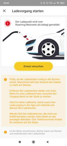

Ich habe jetzt Mal ausprobiert, den Ladevorgang zu stoppen und wieder aus der Ferne zu starten. Leider ohne Erfolg, denn die Ladesäule wird als belegt gemeldet

Also ich habe es ausprobiert. Ihr hattet recht und ich lag daneben. Die Säulen der SWM lassen keinen Ladungsbreak zur Vermeidung der Standgebühr aus der Ferne zu. Solange in der EnBW-App eine logische Verbindung zwischen Auto und Säule besteht ist alles kein Problem. Auto lädt - ist fertig - (logische und Physikalische Verbindung bleibt bestehen) - Vorklimatisaerung wird gestartet - Ladevorgang beginnt erneut, zählt aber zu ersterem.
Bei Beenden der logischen Verbindung (in der App) - besteht die physikalische Verbindung weiter und wird von EnBW zum "Blockierzeitraum gerechnet" da das Roamingnetzwerk noch immer den Ladepunkt als blockiert meldet. Erst bei einer physikalischen Trennung (abstecken) wird der Punkt frei gegeben und steht für einen neuen Ladevorgang zur Verfügung.
Auch wenn die physikalische Verbindung noch besteht, kann keine neue logische Verbindung hergestellt werden falls die erste beendet wurde.
Fazit: Wenn man 6 Stunden laden muss, hilft es nichts anderes als nach 3,5 Stunden zu kommen, den Vorgang logisch und physikalisch zu beenden, um dann einen neuen zu starten.
Sollte ich (wieder) falsch liegen, dann könnt ihr mir gerne helfen das zu verstehen.
