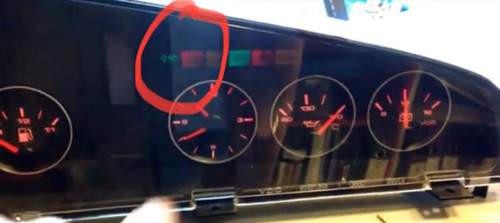

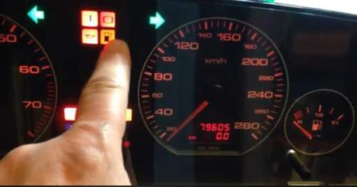

Normalerweise hast du in der Anzeige bei Anhängerbetrieb eine zusätzliche Anzeige mit zweiten Blinker im Kombiinstrument. Siehst du diese wenn du mit Anhänger blinkst?
Hallo, ich habe einen BMW E46 gehabt, bei dem war es genauso wie Sie beschrieben haben.Ich habe einen masse Problem an einem der hinteren Rücklichter gehabt.
Ab Werk gab es nie Anhängerkupplungen beim Swift.
Und eine 2. Kontrollleuchte ist doch auch ein Relikt aus dem letzten Jahrtausend, ich glaube kaum, dass so etwas noch verbaut ist.

Beim Audi A6 (ab Werk abnehmbar- da lag zudem der Adapter von groß auf klein) hatte ich beim Warnblinker die rechte und linke Blinker (ist immer so) und es gab im Zusatzinstrument ein zusätzlicher kleiner rechts und links, der dann mitgeht wenn der Anhänger in Betrieb ist.

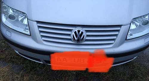

Zum Thema Relikt: Wenn du kein Original Xenon aus dem 16. Jahrhundert hast, dann baust du dir von Ebay billige Xenonbrenner ein, ohne eine automatische Höhenverstellung, eine Waschanlage, ohne einen entsprechenden Xenon Scheiben und DE Scheinwerfer ist auch nur ein Relikt.
VW Sharan hat original Xenon, da gibts nur die Verstellung für die Helligkeit, die Höhe und Weite des Xenon passt sich auch bei einseitiger Ladung wie Umzug wo schwere Kisten auf einer Seite stehen automatisch an.
Je mehr zugeladen wird, desto niedriger stellt sich das Xenon ein, rechts und links auf gleiche Höhe.
Wenn das Licht an ist, dann wird Xenon auch gewaschen. Das ist Pflicht!!
