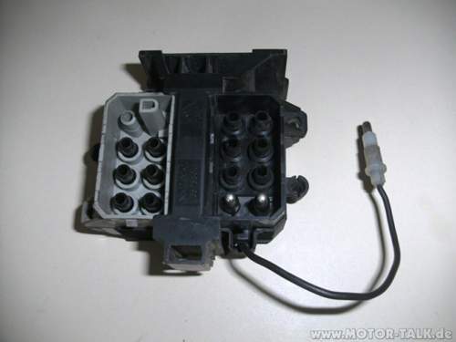

Es gibt ja (hoffentlich ?) noch eine ganze Herde Elchtreiber, welche ein Modell mit der BlinkBox A/B vorne drin haben.
Ich bin hier grad wieder was am Basteln, wozu ich unbedingt die Abmessungen der Kontakte zueinander, sowie zu den jeweiligen Innenkanten der Boxen haben muß - sprich Abstände Reihe/Spalte sowie das max. Maß X/Y einer Platine, die in die Boxen A/B passt.
Ebenfalls wichtig der Durchmesser und die Länge des Test-Stiftes.
Wer ist mal so nett, und kann das mal für mich skizzieren -plus ein paar gute Pics der Box ?
Mega Dank, Micha !

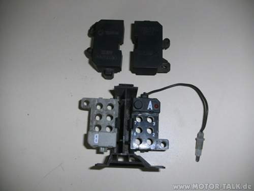

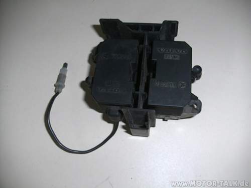

Hier mal die gesuchten Fotos mit Abmessungen:
Blinkbox A und B haben identische Abmessungen, aber der Stecker kommt ja hinten drauf, deshalb läßt sich nicht so einfach eine Platine einpflanzen.
Abstand der beiden Pins: Mitte/Mitte = 10,16 mm
Blinkbox-001
Blinkbox-002
Blinkbox-003
+3

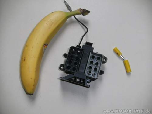

Absolutely GREAT ! Das hilft schon mal ne ganze Ecke weiter.
X und Y Abstand mit 10,16mm gleich - also sind die 6 Buchsen wie ein Würfel ?!
Wie dick ist den der Pinorrek an der Kontaktfläche ? Bananenstecker-Maß ?
Nächste Fräge: Sind die Dinger eigentlich bei allen Modellen (auch 900er) gleich oder gab es da von Modell zu Modell auch wieder andere Typen mit anderen Maßen ?
Pinstärke = 3,55 mm
Alle Pins haben den gleichen Abstand zueinander
Ob die 900er gleich sind weiß ich nicht
Hm .... doofes Maß. Das 0,4 Zoll-Raster der Buchsen hat mir mehr gefallen .... 😎
Hast du zu Hause irgendwo so einen normalen "Bananen-Stecker" ? (Z.B. Messkabel altes Messgerät)
Falls ja: Passt der so halbwegs ohne Gewaltaufwand in die Bucksen der BlinkBox ?
Bananenbuchse (aufm Foto rechts) hat eine Pinstärke von 4,16 mm, passt also nicht (wackelt).
Banane (links im Bild passt auch nicht: 41,92 mm an der dicksten Stelle) 😁
