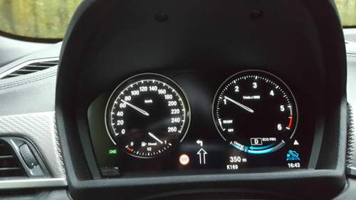

kann mir einer erklären warum das blaue Symbol im ECO Modus aufleuchtet? Wenn ich zum Beispiel ohne Gas bergab rolle leuchte es auf, obwohl ich kein Gas gebe. Bei meinem 4er erscheint das Symbol nur dann wenn ich im ECOModus zu stark aufs Gaspedal drücke oder wenn ich zB. über die eingestellten Vmax von 130Kmh komme.
Gruß Camel

Dann wird die Batterie geladen - der Zeiger steht wie im Bild zu erkennen dann auf "Charge". Das Symbol unten rechts bedeutet nur, dass man in dem Betriebszustand den Fuß ganz vom Pedal nehmen soll, da bei einem minimalen Druck nicht mehr geladen wird.
Wenn Du über 130 fährst müsste ein anderes Symbol kommen, wenn Du in den ECO-Einstellungen eingestellt hast, dass Du bei der Geschwindigkeit gewarnt werden willst.

Ist aus meiner Sicht ein "Fehler" in der Software. Ich fahre auf meiner Strecke einen Pass talwärts (gut 10km) quasi alles ohne den Fuss auf dem Gas-Pedal zu haben und die Leuchte sagt, nimm den Fuss vom Gas...

Nein - sie bewertet nicht das, was Du machst, sondern sie zeigt unabhängig davon an, was für den vorausliegenden Streckenabschnitt (den das Fahrzeug aus den GPS-Daten kennt) sinnvoll ist zu tun.
Vergleichen könnte man es mit der Zielführung per Navi - da werden ja die Hinweise auch nicht ausgeblendet, nur weil man sich daran hält. 🙂

Da bin ich nicht ganz gleicher Meinung. Wie Camel vom 4er schreibt, leuchtet das blaue Fuss-weg-vom-Pedal-Symbol auch beim X2 20i sehr wohl abhängig von der Fahrweise. Fahre ich gaslastig, leuchtet es sehr oft, fast dauernd. Fahre ich gemässigt und vorausschauend, leuchtet es so gut wie nie. Gruss: Pa-trick

Ich denke man muss unterscheiden zwischen den Situationen, wo das Fahrzeug eine vorausliegende Strecke mit Sparpotenzial erkannt hat und den Situationen wo das nicht der Fall ist.
Im ersteren Fall wird diese m.M.n. generell angezeigt, am besten interpretiert man es als „Fuß weiterhin vom Gas lassen“. 🙂

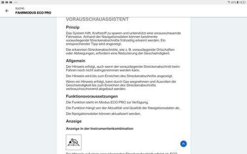

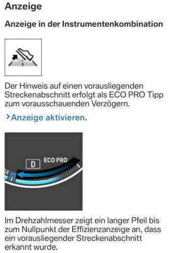

Hab's nun auch im Guide gefunden
Screenshot-20191114-192731-drivers-guide
