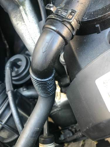

Hallo Leute,
fahre einen 2.0 tdi 140ps BPW und habe festgestellt das er im kalten Zustand bei der Fahrt blau hinten raus macht was aber komplett weg ist wenn er warm ist, hätte vllt auf Turbo getippt das er vllt Öl verbrennt im kalten das sie zu viel anlagert aber der Ort vor 20tkm neu gekommen.
Hat jemand eine Idee?

Vielleicht KGE defekt? Die sitzt fest verbaut im Ventildeckel.

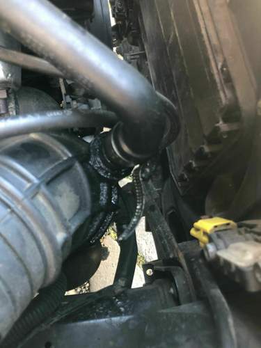

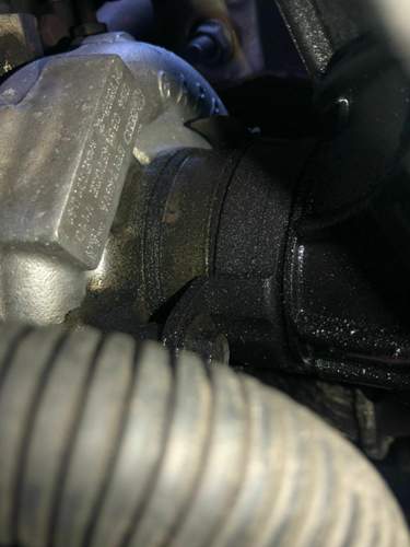

Hat 285tkm runter DPF schließe ich definitiv aus da keiner mehr vorhanden ist. KGE hatte ich vllt auch schon vermutet da es an der Stelle recht ölig ist von außen, hatte es aber noch nicht geschafft den Schlauch zum Turbo hin abzuschrauben um mal nachzugucken wie viel Öl im Turbo steht.

Blauer Rauch kommt nicht von PD Elementen. KGE lässt sich leider schlecht testen. Schlauch am Ventildeckel abziehen und gucken, ob da Abgase austreten. Wenn nein oder "gefühlt" zu wenig, oder wenn es sehr ölig ist, tippe ich auf defekte KGE.

Heute habe ich es dann auch mal geschafft nachzuschauen, aber so wie das aussieht würde ich sagen KGE
Wie gesagt, ist von außen schwer zu sagen. Wenn sie stark verölt ist, kann das schon ein Hinweis sein. Am besten man tauscht sie einfach. Das Problem ist, dass der sch*** Ventildeckel leider nicht ganz billig ist.
