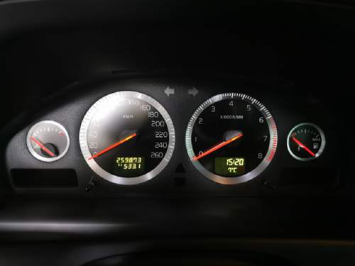

da es sich ja mit der Umrüstung von Analog- auf Digitaltacho etwas zäh gestaltet, ich aber an derartigen Modifikationen sehr interessiert bin, bin ich zufällig auf die blauen (R-Design?) Tachoscheiben (siehe Anhang) gestoßen, welche ich äußerst chick finde.
Ursprünglich gabs die mal bei vparts.com, jetzt aber nicht mehr.
Hat da jemand Ahnung, wo es sowas für den 2008er XC70 Diesel gibt?
Ich finde nix, aber ich kann kaum der einzige sein, der sowas möchte....

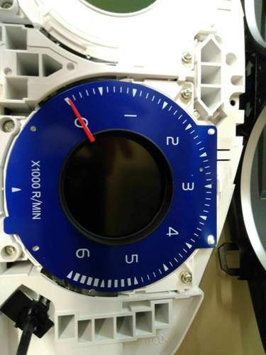

Hallo Freunde,
Von mir nun auch zwei Bildchen vorher nachher.
Ganz großen Dank an ondekaremba und helikopterpilot.
Crashman66
Wp-20180330-13-13-19-pro-li
Wp-20180413-15-50-31-pro-li

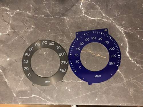

Mal ne Frage aus Interesse. Unterscheiden sich die Tachoscheiben vom S80 gegenüber jenen vom XC70 ? Für den S80 gibt es die nämlich einzeln zu bestellen und ich kann gerade nur vom Bild herunter urteilen. Dort sieht das Layout identisch aus - ich kann aber nichts zu den Radien sagen. Hat hier jemand genauere Infos ?
https://www.volvopartswebstore.com/.../31285384.html
Der Link zu besagten Scheiben mit dem Verweis - "fitted as standart in the V70 R-Design". Klingt erstmal positiv.
Ich hab das mal testweise für 18 Euro über einen Zwischenhändler bestellt. Knapp 24 Euro mit Versand. Ich gebe Bescheid ob es passt, dann kann hier ggf. ohne Umwege bestellt werden.

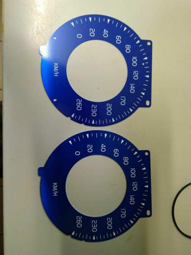

Dank @helicopterpilot habe ich nun die richtigen Tachoscheiben für meinen Tacho mit schmalen Aluringen. Zur Verdeutlichung der Unterschiede ein paar Bilder anbei.
Jetzt habe ich einen Satz "Diesel, breiter Aluring" zu verkaufen. Diese passen für:
  • Volvo V70, 10-, alla dieselmodeller med breda kromringar
  • Volvo XC70, 10-, alla dieselmodeller med breda kromringar
  • Volvo S80, 10-, alla dieselmodeller med breda kromringar
  • Volvo S60, 10-, alla dieselmodeller med breda kromringar
  • Volvo V60, 10-, alla dieselmodeller med breda kromringar
  • Volvo XC60, 10-, alla dieselmodeller med breda kromringar
Wer Interesse hat, kann sich gerne melden.

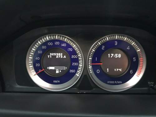

Auch ich habe jetzt auf blaue Tachoscheiben umgerüstet und das sieht so wie am ersten Bild aus.
Hoppla - wo bleibt denn die Hintergrundbeleuchtung?
Also die habe ich die Scheiben abgedremelt und voila schon passt es:-)

Ich krame das mal wieder raus, da ich auch Interesse an den blauen Tachoscheiben habe. Inzwischen hat sich ja auch etwas getan: VParts liefert nach DE. 🙂
Allerdings lese ich hier heraus, dass die Scheiben für den Tacho mit den breiten Ringen genau so groß sind, wie für den schmalen Rahmen und dadurch die Beleuchtung nicht mehr durch die Ringe kommt und man sie damit also noch nacharbeiten müsste. Stimmt das?
@Tailez: Was ist aus Deinem Test mit den R-Design-Scheiben geworden? Hat es funktioniert und es gibt möglicherweise eine kostengünstigere Originallösung?
Bei dem Tacho mit den breiten Ringen ist es so, das die Tachoscheiben zugeschnittenen werden müssen, sonst sieht man die Beleuchtung der Skala nicht. Geht aber einfach mit einer sehr guten Schere.
