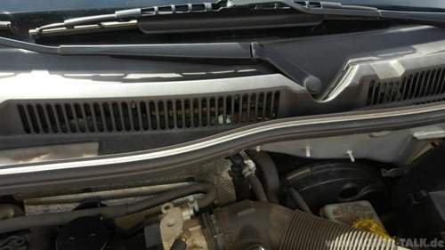

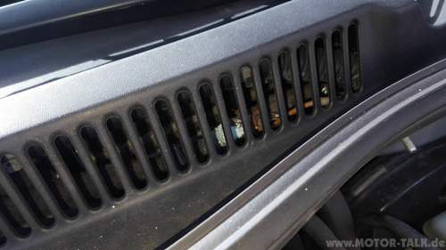

Moin Zusammen,
als ich eben die Glühlampen meines Bora getauscht habe, ist mir ein blau/bläulicher/weißer Krümelhaufen an einer (Metall-)Leitung aufgefallen. Habe erstmal zwei Fotos geschossen und hier angehängt. Die Leitung verläuft zwischen Windschutzscheibe und Motorraum. Kann mir jemand was dazu sagen? Ich habe ja irgendwie die Leitung der Klimaanlage im Verdacht.
VG,
Firen
20170322-104123
20170322-104127
Dort ist nur der Wasserkasten.
Was du da siehst ist einfach nur Gammel. Ein Gemisch aus Kalk und Frostschutzmittel für Scheibenwischwasser.
Außerdem liegt da ein Haufen anderer Schmodder drin. (Laub) Dessen Abläufe sollte man sauber und frei halten, sonst gibt's schnell mal Wassereinbruch im Innenraum.
Auch das Scheibenwischergestänge sollte man regelmäßig schmieren (z.B. die beweglichen Elemente mit Kettenfett einsprühen)

Danke dir wie immer für die schnelle und ausführliche Antwort! Dann geh ich da mal am Wochenende ran und putze ordentlich durch.

Das was da "blüht" ist der Kabelbaum.
Wenn das wirklich vom Kabelbaum kommen sollte, dann wäre das Grünspan. Würde ich mich aber nicht darauf festlegen, dafür sieht das zu viel aus.
Der Blumenkohl dort ist definitiv am Kabelbaum, das sieht selbst der sprichwörtliche Blinde mit dem Krückstock.
Nur der Themenersteller hat anscheinend ein Problem damit, ne Metall - oder Klimaleitung, wobei letztere dort gar nicht vorhanden ist, von einem mit ISO Band umwickelten Kabelbaum zu unterscheiden.
