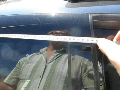

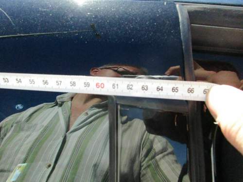

Moin Julia,
hab mal für dich gemessen:
W220 MoPf, Bj. 2004, Kurzversion:
Länge untere Kante: 60cm
Länge obere Kante: 61 cm
Die Gummidichtung ist allerdings an 3 Seiten umlaufend.....
Bei der Langversion sollte sie, wie Bullethead schon schrieb, entsprechend länger sein.
Grüße und viel Spaß beim Basteln,
Jürgen W. aus P. 😎

Das Maß wird bei der Langversion vermutlich größer sein.
Moin Julia,
Jürgen W. aus P. 😎
Img-3433
Img-3439
Img-3440

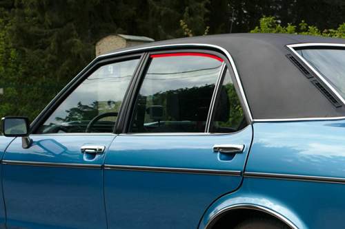

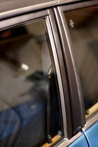

Hallo Jürgen!
Vielen lieben Dank für Deine Messung und die Fotos! Das Ergebnis ist perfekt! Ich hab jetzt hier auf die Schnelle irgendein Foto meines Granada genommen und die Kante rot markiert, zwischen die die Fensterlaufschiene des W220 reinpassen soll. Die rote Markierung ist ziemlich exakt 60cm und ein paar Millimeter lang, die Fensterlaufschiene vom 220er sollte also oben reinpassen und die vorgeformten Knicke dann nach unten in die Tür rein führen.
Auf dem anderen Foto sieht man übrigens, wie die Fensterlaufschiene vom 211er in den Türrahmen der Fahrertür vom Granada paßt. Die vom 220er ist dem Anschein nach ähnlich profiliert und paßt dann optisch dazu.
LG
Julia

Hallo Jürgen!
@Juergen-Z3 schrieb am 26. August 2016 um 10:49:13 Uhr:
Allerdings sind deine Scheiben ja deutlich höher wie beim W220.....
Ich habe gerade nochmal nachgemessen. Die hintere Seitenscheibe am Granada Mk1 ist an der B-Säule 40cm hoch. Das ist also mit der Führung vom 220er garantiert kein Problem. Ich kauf mal das NOS-Teil aus der Bucht, das gibt es um 20,- Euro (das Neuteil kostet hier ca. 75,- Euro), da kann ich nicht viel falsch machen und ein wenig um ein paar Millimeter dehnen oder stauchen (je nachdem ob zu kurz oder zu lang) läßt sich die Führung sicher auch.
LG
Julia
Hi Julia,
auch ich habe nochmal nachgemessen! 🙂
An der B-Säule ist die Dichtung auch 40cm lang und am Steg ist sie 30cm lang. Sollte also perfekt passen....

Liebe W220-Fahrerinnen und -fahrer,
kurze Rückmeldung, nachdem ich nun endlich die beschaffte Fensterlaufschiene vom 220er hierhabe und sie "anprobieren" konnte. Das Breitenmaß paßt perfekt, allerdings ist die Tür des 220ers doch ganz anders konstruiert als die des 211ers, so daß die Führung sich zwar problemlos in den Rahmen hineinstecken läßt, aber die Türen des 220ers sind offenbar erheblich dicker gebaut (ist ja auch gut so!) und daher steht vor allem innen sehr viel des Gummiprofils über und legt sich nicht wie vorne mit der Schiene vom 211er nahezu perfekt an den Türrahmen an. Ich muß das nochmal in Ruhe betrachten und darüber nachdenken, ob man evtl. was wegschneiden kann, aber momentan bin ich eher skeptisch. Ich werde jedenfalls mal weitersuchen, welche Fensterführungen hinten als Alternative zum Original herhalten könnten.
Und an Jürgen: gut zu wissen, daß ADMS dem Anschein nach vielen bekannt zu sein scheint. Dein Tipp war eine nach Athen getragene Eule, aber trotzdem danke dafür!
Jetzt ist der Granada inzwischen in der Winterpause und ich widme mich neben den Fensterlaufschienen gerade dem Austausch sämtlicher Zierleisten außen, die eine GL-Ausstattung repräsentieren, gegen die vom Ghia. Der Ghia hat einen anderen Kühlergrill aus Vollmetall (der wiegt über 10kg) und rundum dickere Zierleisten. Am Heck ist der Ghia ein bißchen wie der 116er mit seiner doppelten Stoßstange zum 123er, da sind die Zierleisten im Vergleich zum GL doppelt ausgeführt mit einer schwarzen Einlage in der Mitte, um einen bulligen Eindruck zu erwecken.
LG
Julia
