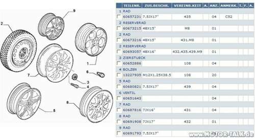

In den Fahrzeugpapieren sind jetzt für den S1 nur eine Art von Felgen abgebildet. Das sind die 6 1/2Jx16 H2-35 mit den 14 eiförmigen Aussparungen am Rand. Sind das die einzigen, für dieses Fahrzeug, zugelassenen LM-Felgen?
Hat jemand eine Ahnung wie schwer die originalen in Österreich aufzutreiben sind (gebraucht natürlich) und was die in etwa kosten werden? Mir bzw. meinen Onkel wäre am liebsten, nur die Felgen ohne Reifen, er kauft gerne die von ihm bevorzugten Reifen und das ohne Vorgeschichte (also neu).

Der 916 ist bis Modelljahr 1997 ausschliesslich mit den 16-Zöllern typisiert. Die Originalfelge hat die ET-Nr. 60608608 und kostet neu ca. 350,-- Euro.
Ab Modelljahr 1998 sind auch 7 und 71/2 x 17 im Typenschein eingetragen.

Ups, habe gerade erst gesehen, du hast ja eine Datei angehängt. Ich nehme an, das sind die erlaubten 17er.
17" Felgen sollte man schon im Typenschein eintragen können, insbesonders unter dem Hinweis, dass ja die späteren Modelljahre diese sowieso hatten und am Fahrwerk nichts Grundlegendes geändert wurde.
Dazu müsste dein Onkel z.B. zur KFZ-Prüfstelle der MA 46, http://www.wien.gv.at/.../fahrzeugaenderungen.html fahren und dies im Vorfeld abklären. (Mein Anhang der letzten Mail ist ein Auszug aus der originalen Alfa - Ersatzteilliste.)
Zu deinem Felgenbild: Das ist keine Felge, die jemals auf einem 916 serienmässig verbaut wurde, denn die originale 17" Sternfelge ist 5-armig. Ich kann mich auch nicht erinnern, diese Felge schon jemals ab Werk auf einem Alfa gesehen zu haben und meine daher, dass es ein nachtäglich gekauftes Fremdfabrikat (ev. Zender, Ronal) ist.
Wenn die Felgen am Auto bleiben sollen - sooo schlimm sieht die Felge auf deinem Bild ja nicht aus - so würde ich sie um wenig Geld reparieren lassen. => Breitenfurt, www.felgenklinik.at , die Felge sieht dann aus wie neu. Danach eintragen lassen.

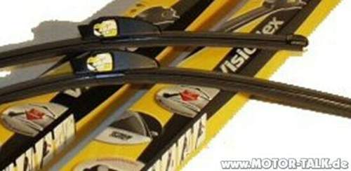

Bzgl. Scheibenwischer: Ob Aerotwin oder Visioflex ist einerlei, am Alfa bis einschliesslich 156 sind sie nicht zu brauchen. Erstmal hat man einen dicken Knollen (Adapter) am Original-Scheibenwischerarm im Blickfeld, der fürchterliche Windgeräusche macht, zweitens sind die Wischer dem Sprühstrahl der Waschanlage dauernd im Weg (der Sprühstrahl geht genau auf den Wischer, ich habe trotz langem herumprobieren keine sinnvolle Einstellung für die Düsen gefunden) und drittens sind die Scheiben nach außen hin so stark gekrümmt, dass sich der Wischer durch das Anliegen dauerhaft verformt und wenn man ihn dann braucht gibt es nur ein einziges herumgeschmiere - nach meiner Erfahrung sind die Wischer spätestens nach einem 1/2 Jahr unbrauchbar.
Ich habe jedenfalls wieder auf die Originalwischer zurückgerüstet.

Wegen den Scheibenwischer, ich kann mich wieder erinnern, der hat die Düsen doch im Wischerarm integriert, du meinst die Aerotwin sind so breit, dass dann die Reinigungsflüssigkeit nicht direkt auf die Scheiben gespritzt werden kann? Ich wollte da keine mir Adapter drauf tun, sondern die mit der gleichen Befestigung, wie die Normelen, aber halt mit Aerotwinlippe kaufen.
Aber leider finde ich auch in den ganzen Boschlisten den normalen "originalen" Wischer für den 916er nicht. Welche Wischer kann ich denn da verwenden?

Würde ich auch empfehlen. Die schönsten Felgen für den Wagen sind wohl die "Wählscheibe" oder die Toora T670 (TI-Felge, Nr. 9 in meinem Ersatzteilbild). Bilder->
www.alfaclub.de/Register/916/galerie.htm
Die Aerotwin von Bosch und die Visioflex von SWF sind gleichartige Wischer. Das mit den Spritzdüsen bezieht sich auf den 156er. Wenn man die Blätter auf die originalen Wischerarme montiert braucht man den (beiliegenden) Adapter und der ist ein grausliches Teil. (siehe Anhang). Die Visioflex für den 916 gibt es beim ATU um 33,-- Euro.
