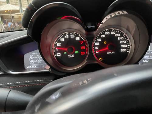

Meine Erfahrung bezieht sich auf meine 2021er Evora 410 GT Sport.
Gesamtlaufleistung derzeit 3500km, davon 50% Werstatt- und Überprüfungsfahrten.
3 Totalausfälle, immer das gleiche, siehe Bild.
Reparaturen stets erfolglos, zuletzt versucht man die Ausfälle darauf zu schieben, dass ich ne Dashcam eingebaut habe. im Februar ist Verhandlung vor dem LG.

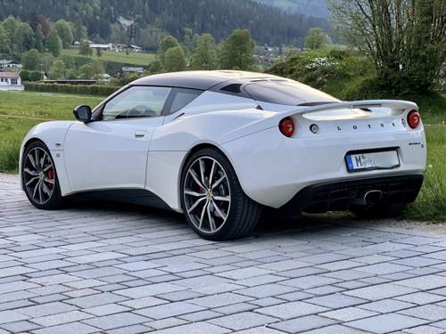

Ich habe mir vor 4 Wochen auch einen Evora S (Schalter) geholt mit 11.500 km und bin bis jetzt 2.500 km gefahren. Und bin gespannt, wie es mein Leben begleiten wird. Bis jetzt läuft es super. Es klappert bei mir auch nix. Anbei Foto.
Nur mich wundert, dass der Sprit Verbrauch so hoch ist. So um die 16-18 Liter. Außerhalb der Stadt hat meine Mutter (71 j. u. ist ganz begeistert) 15.5 Li verbraucht, nur Land. Ist das normal bei dem leichten Sportflitzer? Wie ist es bei Euch?

Dein Verbrauch ist massig zu hoch. Da stimmt was nicht, ausser Du fährst alles im 1sten Gang. Ich habe (Sparkünstler).. in den lezten 10 Jahren einen Schnittverbraucht von ca. 8,5 L 98er Sprit. Ja, das ist wenig, ich weiss, aber es ist so. Ich rechne selber, da die Anzeige fast bei allen nicht stimmt. Kollegen im Lotuskreis bewegen sich so um die 10 bis 11 Liter. Das Komotech Upgrade hat massig zum niedrigen Verbrauch beigetragen. ich fahre viele Pässe und bewege den Evora fast täglich, also kein Blümchengucker.
