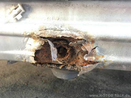

Hallo liebe 124er Freunde,

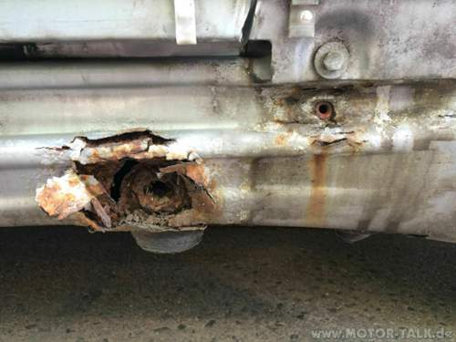

ich bin relativ zufällig an einen schönen 300CE gekommen, der leider von den üblichen Problemen nicht verschont wurde. Wie würdet ihr die Wagenheberaufnahmen einschätzen, sie sehen natürlich furchtbar aus, da ich aber keine Ahnung habe kann ich die Einschätzungen von Werkstätten nicht richtig beurteilen. Da gibt es Reparaturangebote von 300€ bis 1.500€ für beide Seiten. Eine ordentliche Instandsetzung, H-Kennzeichentauglich genügt mir.
Was schätzt ihr, sollte man ausgeben?

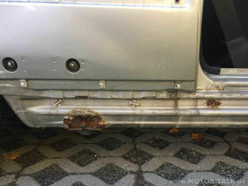

Wenn ich diese Fotos sehe, kann ich nur sagen: nimm Dir jemanden, der sich mit 124 auskennt zur Seite, laß ihn die Kiste komplett durchsehen und je nachdem was er noch so findet, kann man entscheiden, was man macht.
An meinen 124 sah bisher noch keine WHA so aus. Das Blech am Radhaus ist hin, unterer Türbereich??? und wer weiß, was da noch kommt: Hinterachsaufnahmen, A-Säulen, Längsträgerenden vorn, Kofferraumboden - alle Stellen mit augenscheinlich intaktem Unterbodenschutz. Wenn ich mir die ersten Bilder ansehe, ahne ich doch schon, was da in den Radhäusern und am Unterboden (um die Gummistopfen usw.) noch so zum Vorschein kommt.

Da ist n bisschen mehr weggerostet als nur die Wagenheberaufnahmen...

Also, heraustrennen, Bleich anpassen und einschweißen, liegst du pro Aufnahme so bei 100-150 Euro, wenn du die nacharbeiten, sprich lackieren und versiegeln selbst machst.
Kleine Stellen natürlich sind günstiger. Auch kann man mit den Werkstätten ja einen "kompletpreis" aushandeln...

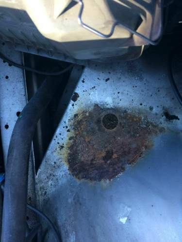

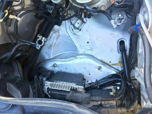

Schau dir auch die vordern Aufnahmen der Hinterachse an, sowie Wischwaschbehälter. Auch gerne gammelt die vordere Stehwand hinter den vroderen Kotflügeln. Rund um die Gummistofen in den Rathäusern könnten auch Rostnester sein.
Wenn du alles machen lässt, hast du relativ lange Ruhe und ein vernüntiges robustes Fahrzeug.

Ist es denn mit den Blechen getan? Von den Röhrchen ist auch nicht mehr viel übrig wie es scheint.
Waschwasserbehälter ist darunter rostig, aber nicht durch. Rund um die Batterie alles super. Nach der Hinterachse lasse ich nochmal speziell schauen, Danke für den Hinweis!

Die Befestigungen der Seitenschweller sind doch auch schon durchgerostet.
Also für ne Reparatur der Aufnahmen incl. Sandstrahlen, Grundieren, Beilackieren und Hohlraumversiegeln sind 600€ für 4 Stück im normalen Rahmen... Vorausgesetzt es zieht sich nicht ins halbe Bodenblech durch....

In dem vorliegenden Fall ist es imho nicht mehr mit einem einfachen Blech getan, der Schweller ist schon sehr angegriffen. Ich glaube auch dass da noch mehr im Argen liegt. Ich empfehle eine umfangreiche Prüfung der Karosserie! Bei den 2 Schwellern halte ich daher 300€ für zu wenig, das kann fast nicht sein. 1500€ hört sich allerdings heftig an. Imho müsste der jeweilige Umfang der Arbeiten abgeklärt werden. Und natürlich deine Ansprüche. Ich persönlich sehe es so: Für noch einmal TÜV bekommen und dann Schrottpresse tuts da was draufbraten. Will man das Auto länger halten und investiert noch an anderen Stellen Geld, dann würde ich es auch richtig machen.

Bei den 300€ hätte ich bedenken, dass nicht wirklich sauber gearbeitet wird und der Rost vor dem Einschweißen gescheit entfernt wurde und danach auch richtig versigelt worden ist. Denn wenn man das ganze nüchtern betrachtet, kann eine Firma die notwendigen Arbeiten zu dem Preis eigentlich nicht kostendeckend erledigen (außer vielleicht schwarz nach Feierabend).
die 1.500€ würde ich bei einem QP oder Mopf 124er aber auch nicht ausgeben, da die Wagenheberaufnahmen sowieso wieder unter den Verkleidungen verschwinden. Da sind die Funktion und die Versiegelung für die Zukunft wichtiger als eine perfekte Optik.

Fahr gleich zu einer Werkstatt die Oldtimer restauriert, die können das besser abschätzen und dir auch einen Kostenvoranschlag geben.
Meiner Ansicht nach ist die Reparatur umfangreich weil auch die Verstärkungen über den Gummipuffern nicht mehr halten werden und der Schweller beim Anheben eingedrückt würde.
