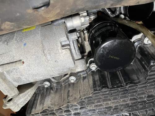

Hallo Frankiboi, leider lässt sich der Klimakompressor nicht lösen. Ist der nur mit einer Schraube fest?
Bild #211415412
Bild #211415415
Bild #211415418
Soweit ich das in Erinnerung habe sind es 3
Schaue mal oben, da sind noch 2 Schrauben, sehr fummlig…

Hallo Frankiboi , nochmal danke . Ich hatte die Schrauben bereits gefunden. Was für ein Aufwand. Da kann man schon fast die Preisgestaltung der Werkstätten verstehen. Aber Probefahrt erledigt. Alles wieder in Ordnung.

Gestern ein bisschen Ölwechsel und Filter getauscht.
Dabei gleich das Ventil gewechselt.
Eigentlich keine große Arbeit.
Fahrzeug stand auf Auffahrrampen.
Unterfahrschutz weg, Öl raus, Filter raus, frischen Filter rein, Rippenriemen von Generator und Klimakompressor gelöst, (3/8 Zoll Ratsche mit 13er Langnuss für die beiden oberen Schrauben am Kli-Ko macht das ganze etwas leichter) Schrauben bis auf 2-3 Gewindegänge gelöst, das reicht, um das Ventil vernünftig rein und raus zu bekommen, Mutti vom Ventil runtergeleiert, Bauteile verglichen, Dichtung des neuen Ventils eingeölt und die ganze Schose wieder zusammengetüftelt.
Bisher keine Probleme.

Kein Fehler im Speicher, kein Notlaufprogramm. Alles Tutti! 😎👍🏻
Ich danke noch mal der Community für die ausführliche Aufdröselung des Problems und die Tipps zum Austausch des Gebers. Ich wünsche Euch eine gute Zeit und viel Freude am schrauben! 🛠️
