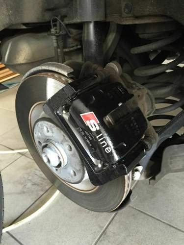

Hi, mal ein neues Thema um sich vielleicht neue Ideen für den eigenen Bremssattel zuholen. Ich fang mal an mit einer Idee von mir.

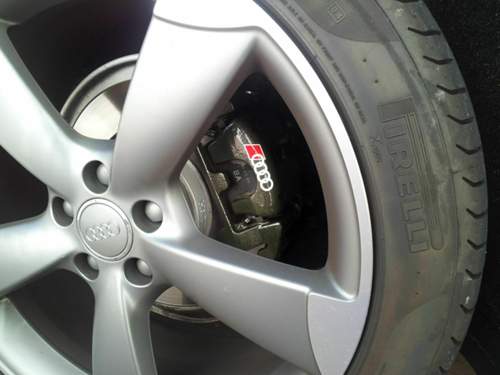

Hier mal von meinem Q5. Vorne und hinten mit carbon grau lackiert und weißen Aufklebern.
Bist du danach auch mit Klarlack rüber?

Ja bin auch mit hitzebeständigem Klarlack drüber. Hält bei mir jetzt schon 4 Jahre und circa 65000 Kilometer. Bin am überlegen das Design zu ändern.

Habe erst mit Drahtbürste drüber dann mitm Schliefer dann mit BremsenReiniger und dann lackieren trocknen lassen. Aufkleber drauf und mit 6 Schichten Klarlack drüber

Schwarze Hammerit Farbe und Sticker mit Klarlack. Hat den Winter gut überstanden.
