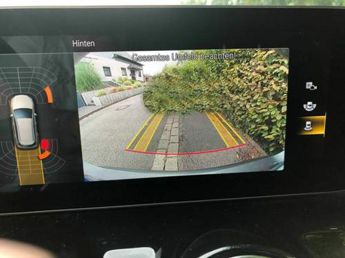

Ich habe heute meine Rückfahrkamera neu kalibriert bekommen bin aber mit dem Bild nicht zufrieden.
Kann mir jemand mal ein Bild von seiner Rückfahrkamera hier einstellen ?
Ist es normal, dass die Ecken unten so abgerundet sind?
An die Beschäftigten einer Mercedes-Werkstatt:
Wie weit muss die Kalibrierfolie vom Wagen weg (siehe Bild) ? Wäre schön wenn mal jemand nachschauen könnte.
Für eure Bemühungen danke ich vorab.

die Kalibriervorrichtung ist dort auf dem Bild nicht komplett.
Es fehlt noch der Teil der wie ein T unten an diese Tafel rankommt. Dieses wird dann bis an die Hinterachse angelegt, dadurch ist die richtige Entfernung der Tafel gegeben.
Gruß Dirk

Meinst Du den roten Bogen? Also den habe ich auch - seit dem Kauf des Autos und auch nach allen Updates inkl. MBUX auf Version ...080
omg - der "rote" bogen ist eine grobe Endabschätzung damit du beim parken dir nicht das auto kaputt machst - diese leicht gebogene Linie sozusagen. ggf. wir die nach der kalibrierung gerade aber rot ist sie immer...

Die rote Linie ist nicht das Problem, sondern das sie nicht gerade, sondern in einem Bogen verläuft.
Das ist nicht normal. Auch das ich in der unteren rechten Ecke mein Nummerschild sehe ist sicherlich nicht normal und die Folge einer komplett falschen Kamerakalibrierung und/oder einstellung.
Auch mein Werkstattmeister meinte dies wäre normal. Nachdem wir uns an anderen A und B-Klassen das Kamerabild angesehen haben stand auch für Ihn fest das das Kamerabild unten gerade sein muß.
Nun ist er schon 2 Tage damit beschäftigt den Bildschirm "gerade" zu rücken.
Es ist nicht einfach mit einer Kalibrierung getan, sondern dies ist etwas anderes.

Meinst Du diesen "roten Bogen"? (siehe angehängtes Foto)
Abgesehen davon, dass er mich nicht stört, ist das nicht normal?

Sieht bei mir genauso aus - und war auch bei den Vorgängerautos mit Rückfahrkamera so.
Was mir auffällt: Auf den Fotos des TE sind die Symbole für die Einstellung von Weitwinkel und Anhänger unter dem Bild. Bei mir - wie auf deinem Bild - rechts daneben.

So wie auf dem angehängten Bild sieht das in der Bedienungsanleitung aus.
Auch dort ist die rote Hilfslinie, die etwa 30 cm Abstand von Stoßfänger markiert, gebogen. In den Ecken sieht man das eigene Nummernschild. Und alle anderen Hilfslinien in gelb sehen auch wie bei dir aus.
Scheint mir alles richtig zu sein.
