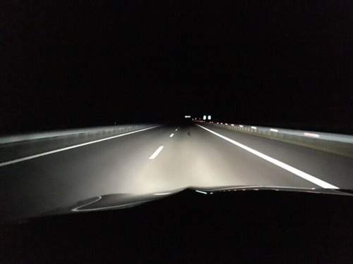

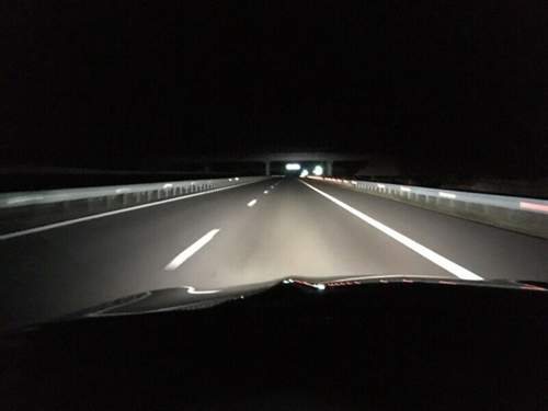

Also, mein GLA is endlich da, 200d 4matic style...was ich bei alle testautos (GLAs) bereits festgestellt habe, ist nun bei mir auch der fall: mir scheint's dass das Xenon licht ab Werk zu niedrig eingestellt ist. Das auto hat normales Bi-Xenon, ohne ILS.
Ich kann "nur" 3 streifen klar sehen, die 4te ist bereits matschig. Links und rechts verteilt sich das lightkegel bisschen weiter nach vorne, was angenehm ist naturlich, aber was mich stort ist dass ich direkt vor dem auto nicht so klar sehe....
Ab 100km/h auf der autobahn oder landstrassen wo wirklich dunkel ist, wird's lustig, kein entspanntes gefuhl. In der stadt merke ich alles naturlich nicht, da genug strassenlicht vorhanden ist.
Photo attached als beweis. Konnt ihr das auch zustimmen? Was waere da zu tun?
PS-weiss nicht genau wieviele meter sind eigentlich 3 streifen + das bereich zwischen die streifen, aber mehr als 20-25m durfen nicht sein oder?
Thanks im voraus!

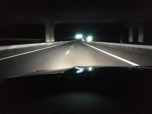

Mein GLA 220D 4matic hat das gleiche Problem seit Auslieferung. Habe schon zweimal beim Mercedeshändler reklamiert, hat sich aber nichts geändert.
Auch mal hier schauen: http://www.motor-talk.de/.../...abblendlicht-leuchtweite-t5201741.html
@gla-neu schrieb am 26. September 2016 um 12:23:26 Uhr:
wurde bei dir etwas eingestellt/geandert?
siehe auch http://www.benzworld.org/forums/13132745-post7.html
was lustig ist bei mir, ist dass laut dieses messgerat, das licht streifen bereits bisschen oberhalb des "punkts" liegt. Ich glaube eine einfache "oben/unten" ajustierung nicht genug ist, da der lichtkegel fokus verloren geht.
Man wird ja ein bisschen weiter nach vorne blicken, aber links/rechts du kannst ruhig schlafende vogel im baume toten damit...etwas sollte auch richtung konvergenz gemacht werden.
scheiss bastlerei am neuen benz, kann nicht wahr sein...

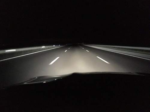

Attached photo vom GLA test drive, BJ 2015. Bei dem sieht es noch schlechter aus. Nicht mal 3 volle Streifen sichtbar.
Gleiche fahrstrecke.
Img-4567
Ja, die Bilder spiegeln auch meine Erfahrung mit den Bi-Xenon Leuchten.
Bei meinem letzten GLA (im letzten November nach einem Jahr abgegeben) war der Übergang so Graß, das ich auch beim Freundlichen die Leuchtweite nachregulieren lies - was lt. Werkstatt schon am Limit war ohne den Gegenverkehr zu blenden.
Beim GLA - den ich noch im Moment fahre - ist die Grenze von Hell zu Dunkel mit einem leichten Übergang verbessert worden, aber kein Vergleich zu meinem alten W210 mit Xenon.
Ich habe mich mittlerweile daran gewöhnt - fühle mich aber auf der Autobahn ab 150km/h mit Abblendlicht nicht wirklich wohl....

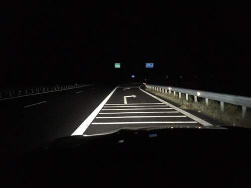

Bild gestern abend bei 80km/h aufgenommen - autobahn ausfahrt.
Man sieht ja die rechtskurve nicht ganz, zum gluck sieht man gerade den "links/rechts" schild der stolz auf ein mauer steht....fuhle mich am steuer wie im blindflug....konnt ihr euch vorstellen wie da man bremsen soll.
Hallo Daimler, das ist nicht meine idee von "das beste oder nichts" 🙁. Ist uncool und sogar lebensgefahrlich.
