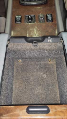

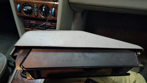

Man beginnt mit dem Entfernen der beiden Schrauben vorne in der Rollobox, dadurch kann man sie bereits rausnehmen. Jetzt die 4 Schrauben außen an der Box lösen, um die Verkleidung vom Korpus zu trennen (vorsichtig beim Schlossbereich, der klemmte bei mir etwas).
Wenn man nur noch die bezogene Verkleidung vor sich hat, sieht man schon, dass das Kunstleder sehr knapp hinter der Kante abgeschnitten ist. Bei mir hatte sich ein Bereich von ca. 10cm angefangen abzulösen (leider Vergessen, ein Bild zu machen). Der Rest lies sich mit Leimzwingen greifen. Dann die Kontaktflächen möglichst dünn mit Kleber benetzen, ablüften lassen, spannen und andrücken. Jetzt habe ich etwa eine Stunde gewartet, damit der Kleber möglichst fest ist und habe dann die Reste mit Kleber versehen, über die Kante geklappt und auch festgeklemmt. Nach nochmal einer Stunde die Klemmen entfernen, um nachher keine sichtbaren Druckstellen zu haben. Einen Tag trocknen lassen, einbauen, freuen, dass man 80€ (Gebrauchtpreise) gespart hat.

Schrauben in der Box
2 Schrauben links
2 schrauben rechts, Abbau Verkleidung

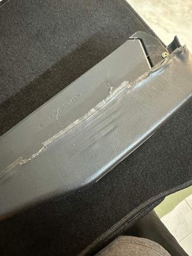

Da hast du noch Glück gehabt. Meine Box sah schlimmer aus. Bei wem sich das Kunstleder schon weiter zurückgezogen hat, dem empfehle ich jetzt die sonnigen Tage zu nutzen und erst einmal die Box in die Sonne zu legen. Dann wird das Kunstleder schön weich und lässt sich sehr schön wieder über die Kanten spannen. Und dann habe auch ich das mit Uhu und Zwingen wieder fest bekommen. Nicht ganz perfekt, ich weiß. Ich wollte hier nachträglich Bilder einstellen, aber es geht nicht.
Bilder zu oben.
Bild #211570020
Bild #211570023
