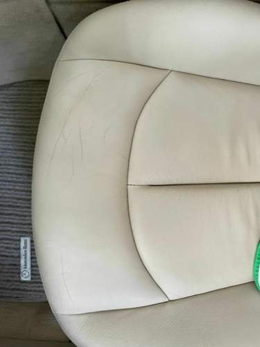

Oh Mann, schaut euch die Bilder an. 😰 Schätze mal ich bin der erste, der in diesem Autoleben mal an die Sitze geht…. Welche Stellen schon geputzt sind, brauch ich wohl nicht beschreiben. 😁
Also das Set von Sonax kann ich empfehlen. Hab allerdings eine etwas weichere Bürste genutzt, die deutlich festere von Sonax nur bei den starken Verschmutzungen.
Wie man aber auf den Bildern sieht, kommen Stellen zum Vorschein, an denen die Farbe weg ist aufgrund von Kratzern oder weil es eben spröde war.
Hier werde ich jetzt mit dem passenden Leder Fresh von Lederzentrum drüber gehen. Hat damit jemand Erfahrung gemacht? Wie schnell trocknet das Zeug, bis man die nächste Schicht auftragen kann (kann beim Autostellplatz nämlich keinen Föhn nutzen)?

Kurzer Zwischenstand:
Hab das Leder jetzt komplett nach zwei Tagen sauber und mich an das Leder Fresh von Lederzentrum getraut. Ich hatte echt etwas Bammel, dass ich mir hier die Sitze verschmiere und es sich verschlimmbessert.
Hab die Rückenlehne vorgemacht und unten an der Sitzstelle, die sonst von der Lehne verdeckt ist kurz einen Farbtest gemacht. Außerdem hab ich auf ein altes weißes Baumwoll Tshirt kurz mal Farbe drauf gemacht. Nach schnellem Trocknen hat man gesehen, dass die Farbe passt.
Hab dann am Beifahrersitz einen Kratzer punktuell getupft. Wenn die Farbe noch nass ist, sieht man einen Unterschied, nach dem Trocknen nicht mehr. Allerdings je nach Lichteinfall und wenn man weiß wo die Stelle ist, kann man sehen, dass es etwas anders ist. Denke das liegt einfach an über 13 Jahren konsequenter „Nichtpflege“ der Vorbesitzer. Wenn ich die „Kopfstützen“ im Fond rausmachte, dann sieht man auch, dass der obere Teil des Leders, der immer rausschaut, schon minimal anders ist als der versenkte ursprüngliche. Auch nach der intensiven Reinigung.
Hab dann meinen Mut zusammengefasst und beschlossen die vordere Fläche meines Fahrersitzes nicht punktuell zu tupfen und damit am Ende ggf. Flecken zu haben, sondern habe mit Malerkrepp abgeklebt und dann die ganze Fläche mit dem gefärbten LederFresh eingerieben (wirklich dünn, nur gerade so viel, dass man sieht es ist was drauf; schimmert ja etwas feucht, den Unterschied sieht man im Licht, wenn man auf dem Boden kniet und flach drüber schaut).
Dann hatte ich aber in der Farbe Schlieren vom kreisförmigen Reiben mit dem Schwämmchen, egal wie leicht oder fest ich gerieben habe. Damit die nicht so trocknen und sichtbar sind habe ich den Schwamm genommen und mit einer Seite, an der kaum Farbe war einfach ganz sanft die gesamte Fläche nochmals abgetupft. Wirklich ganz leicht mit viel Gefühl und auch bis schräg in die Pfalz Richtung Naht immer rein.
Manchmal kam beim Tupfen ein winzige Luftbläschen, sieht man auch beim schräg drüber schauen. Dann einfach direkt nochmal tupfen. Insgesamt hat das dann nicht lange gedauert, vielleicht 10 Minuten.
Da sollte man dann auch zwar in Ruhe aber gleichzeitig auch zügig arbeiten, damit man ein sauberes Ergebnis hat und nicht Schlieren oder so trocknen. Die kann man zwar mit dem Schleifpad fast „wegstreicheln“, muss dann aber eben auch nochmal drüber mit dem Fresh.
Und siehe da, das ist gestern Nachmittag das Ergebnis nach der 1. Behandlung gewesen. (Bilder 1 und 2 vorher, 3 und 4 nach der Behandlung). Da war es schon oberflächlich trocken.
Bin gespannt, wie es nachher aussieht. Einmal gehe ich noch drüber.
VG
PS: Farbe hab ich kaum gebraucht, nichtmal 1/4 Schnapsgläschen. Hatte mir die Literflasche gekauft, weil Preis-Leistung hier viel besser ist (250ml 40€, 1l 60€) und es hieß bei hellem Leder muss man je nachdem 6-10 mal drüber…. Und ich will das Auto nie wieder hergeben, also hab ich zugegriffen 😁
