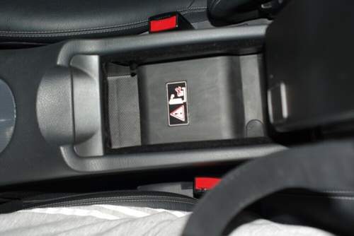

Habe bei mir in der mittelarmlehne im 2. Fach so ein beutel drin der ist auc fest dran gebaut falls einer jetzt sagen will das es was von mir ist! Ixh weiß aber nicht was das ist vielleicht kann mir das einer von euch sagen! Weiß nicht wie ich es beschreiben soll vielleicht weiß jemand was !!!!

ja da bin ich jetzt wohl nicht mehr alleine ich habe mal da rein geguck sieht aus wie module oder relais mit mehreren kablen !!!
um welches Baujahr handelt es sich bei Deinem CLK ? Ich habe dieses 'Fach' mal bei einem sehr frühen CLK, 2002 oder 2003 gesehen. Hat es eventuell mit den Luftdüsen für die hinteren Sitzplätze zu tun?
Vielleicht handelt es sich um eine ungewöhnliche Sonderausstattung, obwohl, mein 2006er CLK mit reichlich Vollaustattung, hat dieses Fach nicht.

Das mit den Luftdüsen klingt einleuchtend.
Habe Baujahr 2003.
Ich häng noch ein besseres Bild an......

ja aber was soll dann das wenn da sicherungen und relaies drin sind???? die lüftungsdüsen brauch keine sichherung oder etwa doch!!!!!!
die wo diese fach haben sind woll CLKs der ersten baureihe also vor Mopf oder weil meiner hat das auch nicht obwohl gute ausstattung.
Bei manchen Ausstattungsvarianten sind die hinteren Lüftungsdüsen motorisch betrieben, d.h. um den Luftaustritt zu verstärken wurde ein extra Gebläsemotor verbaut. Dieser sitzt unter der Abdeckung. Beim Einstellrädchen einfach mal über den Widerstand hinweg weiterdrehen - voilà schon hört man es...

Ich habe das auch bei meinem mit BJ2002. Nennt sich bei der Komfortklima "Boosterfunktion", glaube ich. Wofür man das braucht, ist mir schleierhaft. Weshalb müssen sich die Personen im Fond fönen lassen müssen? Aber gegen beschlagene Scheiben hinten ist es vielleicht ganz sinnvoll, auch wenn sich dann der Fahrer zur Einschaltung verrenken muss.

Ja genau das ist das danke für das bild
Habe auch das selbe... Bestimmt iwelche Verkabelung dadrunter weil das ja fest verbaut ist und mann kann es auch nicht öffnen...
