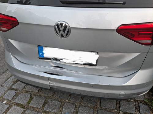

Ich hatte einen Heckschaden, der durch eine Haftpflichtversicherung reguliert wird. Eigener Gutachter, Anwalt und VW-Werkstatt sind beteiligt.
Die Stahlrohre im Stoßfänger wurden eingeknickt und haben das Heckblech horizontal aufgeschnitten. Ende des Längsträgers links leicht verformt und Stauchfalten im Kofferraumboden.
Anbei Bilder des Schadens vor Reparatur und danach.
Der Wagen wurde nun repariert, bin aber etwas überrascht, dass man noch so viel von dem Schaden sieht, insb. die Stauchfalten. Ist das normal? Irgendwie habe ich auch den Eindruck, dass bei der Verstärkung des Stoßfängers links eine Schraube fehlt, rechts sind da jedenfalls 4.
Gibt es sonst noch Stellen, an denen es sich lohnen würde genauer zu schauen, ob die ordentlich gearbeitet haben?

Offensichtlich wurde nicht sachgerecht repariert.
Normalerweise legt der Gutachter fest, was genau zu tun ist. Dann brauchst Du nur die Werkstattrechnung mit dem Gutachten vergleichen... Wenn nicht ordentlich repariert wurde, dann kann der Gutachter das nochmals prüfen und Dein Anwalt Dir zu Deinem Recht verhelfen. Aber auch mit privaten Gutachtern ist Vorsicht geboten (Interessen/ Abhängigkeiten). Ich würde TÜV oder DEKRA wählen. Im Haftpflichtschaden hast Du die freie Wahl des Gutachters und der Werkstatt. Die VW-Werkstatt ist nicht immer die beste Adresse. Es gibt freie Karosserie-/Lackierwerkstätten, die das mindestens gleichwertig oder besser tun können...

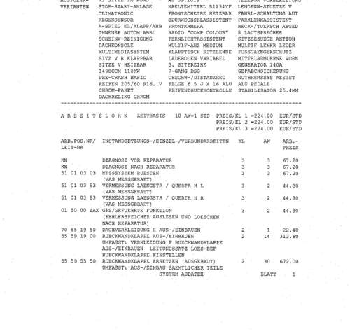

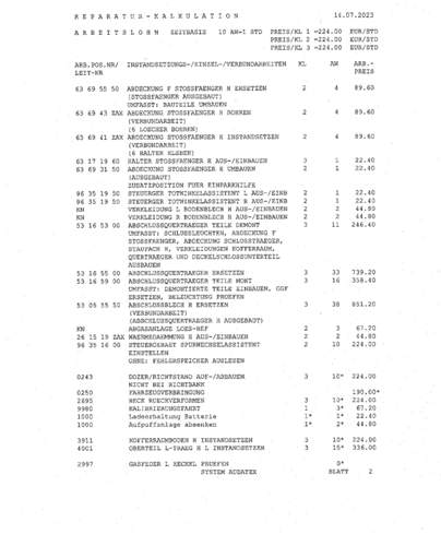

Anbei der Arbeitsanteil von Gutachten (drei Seiten) und Rechnung (zwei Seiten), sieht für mich als Laien ähnlich aus.
Ich vermute mal, dass die vierte Schraube fehlt, weil der Längsträger in dem Bereich verformt war und das dann nicht mehr geklappt hat? VW wird mir vermutlich sagen, dass drei Schrauben auch reichen.

Leider hast Du einen kapitalen Heckschaden erlitten... Im Gutachten sind einige Dinge scheinbar nicht ganz logisch. Wieso ist der Std.-Satz so hoch (224,-- EUR)? Unten habe ich einen Hinweis aus 02/2023 zu München eingestellt.
Der Gutachter muss die Reparatur nachprüfen. Und wenn die Werkstatt die Mängel nicht beseitigt, würde ich an Deiner Stelle mit dem Anwalt reden. Der legt fest wie das weiter geht.
Ich wünsche Dir alles Gute.

Wenn das ein Durchschnitt aller Werkstätten ist wundert mich der geringere Stunden Satz nicht.
Wenn man zu Mb,BMW,Audi/VW oder Porsche geht ist ein Stundensatz von über 200 Euro normal, darfst du nicht mit einer freien Werkstatt vergleichen.

Wenn es nicht ausgebeult werden kann, dann muß man den Kofferraumboden ersetzen, also das geht auch anders, wird halt teuer.
"Kofferraumboden instandsetzen in einer Stunde" finde ich bemerkenswert. Die Werkstatt hat es offensichtlich in der doppelten Zeit (Rechnung) nicht hinbekommen.
Warum hat der Gutachter instandsetzen vorgegeben?

Es darf nach einer sachgerechten Instandsetzung rein gar nichts zu sehen sein. Das was die Bilder des TE zeigen ist Murks und sonst nichts.

Oberteil L-Träger, Heck rückverformen und Kofferraumboden instandsetzen sind ja insgesamt 2,5h. Das war mein eigener Gutachter.

Ein anderer Mechaniker hat auch nochmal bestätigt, dass das nicht schön aussieht.
VW hat nochmal nachgebessert.
Die verbleibenden Stauchfalten sind weg, allerdings ist ein Bereich weiterhin nicht absolut parallen zur Fahrzeugebene sondern fällt leicht ab. Die Lackierung in dem Bereich ist nun auch nicht leicht matt wie vorher sondern "glossy", eher so wie die Außenlackierung des Fahrzeuges. Warum, weiß ich nicht. War dann OK für mich. Zufrieden bin ich nicht, aber hatte auch keine Lust auf weiteres Rumgeiere.
Die leichten wellenartigen Verformungen im Heckblech unter der Ladekante sind angeblich so werksmäßig schon da. Da der Bereich unter der Abdeckung der Ladekante auch nur sichtbar ist, wenn man diese abnimmt, habe ich das so auch akzeptiert.
Ansonsten haben sie Spaltmaße Heck korrigiert, Farbe nochmals angeglichen, die Plastikabdeckung auf der Innenseite der Heckklappe neu eingebaut (war nicht ganz eingerastet), eine Stelle mit kleinem Lackschaden am Kotflügel retouchiert sowie die Ersatzradmulde ausgesaugt, die voller Schweißreste war.
