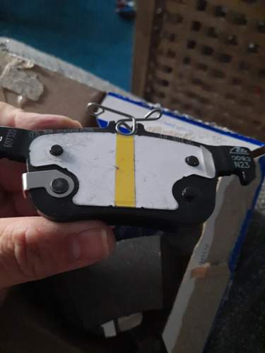

Bestimmte Bremsbeläge bei EFB
es gibt ja nun seit einiger Zeit die EFB Elektrische Feststellbremse.
Bei meiner Recherche habe ich festgestellt, das man bei EFB nur Beläge verwenden soll/darf, die dafür vorgesehen sind.
Bei genauer Betrachtung von Beläge für EFB und normal, musste ich feststellen das sich diese eigentlich nicht unterscheiden.
Wo ist nun der Unterschied oder die notwendigkeit für Spezielle EFB Beläge?

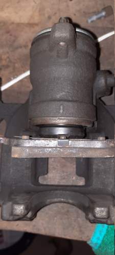

Es gibt einen Unterschied, bei EPB gibt es auf dem Bremsbelag auf Bremskolben seite eine kleinen pin der den Bremskolben fixiert damit er nicht mit gedreht werden kann . Äußerlich ähneln sich die Beläge aber der Pin fehlt halt.
Hier mal der falsche im Bild und der richtige mit und ohne Bremssattel.
Lg.Dennis
Img-20230520
20230521
20230521

Ja,Beläge zum Beispiel für den Ford Kuga 2013 sind unterschiedlich an der Hinterachse. Mit elektrischer Feststellbremse sind die Beläge etwas kleiner. Baut man die falschen ein,wird nicht die gesamte Oberfläche der Bremsscheibe genutzt,innen bleibt ein Rand.
Nuten für den Bremskolben bei EPB gibt es nicht immer,das ist abhängig vom Fahrzeughersteller. Inneren und äußeren Belag nicht verwechseln! Kolben der elektrischen Parkbremse werden ehh nicht verdreht,immer nur zurückgedrückt, wenn Motor in Servicemodus ist.
