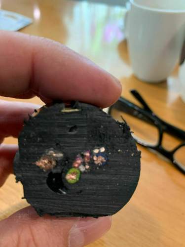

Schukostecker ersetzen
90 Graden Stecker mit gerade Stecker ersetzen geht nicht so einfach. Neben L, N und Masse gibt es noch drei dünne Kabel. Wer weiß wie die drei verbunden sind?
.jpg
Hat das ICCB nicht einen Temperatursensor im Stecker, um zu verhindern, dass die Steckdose überhitzt?
So ist das doch zum Beispiel beim ICCB des i3, soweit ich weiß.
Ich nehme an, dass die dünnen Drähte zu diesem Temperatursensor gehören.
Ich fürchte daher, dass du das nicht so einfach ersetzt bekommst....
Wahrscheinlich sind die drei dünnen Drähte irgendwie mit einander verbunden. Sie sind jedenfalls nicht an N, L oder Masse angeschlossen, das habe ich durchgemessen.
Liest du auch, was hier steht? Xentres hat dir die Antwort doch schon gegeben.
Ich sehe da 5 Adern:
* braun
* blau
* gelb-grün
für die Verbindung zum Schuko an sich in schätzungsweise 1,5 mm^2.
Dazu 2 dünne (0,5 oder 0,75 mm² schätze ich): schwarz und grau-rosa. Die werden zu einem Temperatursensor im Schukostecker gehen, den du halt abgeschnitten hast. Wozu der dritte dünne da ist, weiß ich nicht. Wenn du den Schuko weiter vorsichtig zerlegst, solltest du den Temperatursensor mit seinen Anschlüssen finden. Aber es wird schwer sein, sowas wieder kompetent nachzubauen.
Analyse: einfach an den dünnen Drähten des Steckers mal paarweise den Widerstand messen. Und dabei den Stecker warm machen oder abkühlen.
Hint: es wäre bestimmt einfacher gewesen, stattdessen die Schuko-Steckdose zu verlegen, so dass dann der Schukowinkelstecker hätte bleiben können. Oder ein anderes ICCB zu besorgen.
Dank für die deutliche Erklärung. Ich bin völlig einverstanden daß die Steckdose zu wechseln einfacher gewesen wäre.
Ich werde den Stecker warm machen und abkühlen und probieren den Sensor raus zu fummeln. Bald mehr hierüber.
Die eigentliche Frage ist doch eher, ob dein Ladeziegel überhaupt noch funktioniert, wenn der einen offenen Kreis (quasi unendlichen Widerstand) an Stelle des Temperatursensors (wahrscheinlich ein temperaturempfindlicher Widerstand a la PT100) detektiert.
Ich nehme an, dass dann die Schutzschaltung im Ladeziegel auf Fehler geht und der Ladeziegel nicht lädt.
Ich hoffe mal für dich, dass ich mich irre oder sich das irgendwie überlisten lässt, damit dein Ladegerät weiter funktionsfähig ist...
Wenn man sieht, was alles auf dem Spiel steht (elektrische Energie mit ihren Folgen von Erwärmung bis zum Brand und dann auch einem Risiko für das Auto), dann sind Veränderungen am ICCB (das ein Schutzgerät ist) eher was für Elektrik-Profis, die vorher schon genau wissen, was sie da tun. Und selbst wenn es nicht zu Erwärmung und Überhitzung kommt: auch Ladeabbrüche und Unzuverlässigkeit wären nervig.
Ein neues ICCB mag mal 300 EUR oder so kosten und sicherlich ist die Ausgabe irgendwie ärgerlich. Aber ist wieder sicher und zuverlässig. Dann kann man das alte ICCB eben zur weitreichenden Analyse seines Aufbaus nehmen, auch auf der Platine, und was lernen, aber nimmt es gerade nicht wieder dauerhaft in Betrieb.
Hier ist die Lösung mal vorgestellt, wie sie im Schuko umgesetzt scheint:
https://www.industr.com/de/zuhause-sicher-laden-232587
Da sind gleich zwei Temperatursensoren drin. Das würde auch die 3 dünnen Adern erklären.
Weitere Varianten:
https://...struktionspraxis.vogel.de/.../
https://ecarandbike.com/kabelbraende-beim-e-auto-laden-verhindern/
Aber dann braucht man für die Reparatur gleich so einen Schuko mit den gleichen integrierten Schutz-Temperatursensoren und der Leitung dran. Das wird schwer zu finden sein. Also neues ICCB und da kann man auch eins nehmen mit gleich geradem Schukostecker.
