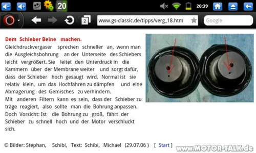

Was mir noch aufgefallen ist: Der alte Vergaser hat am Schieber nur ein kleines Loch am PLastikzylinder für den Unterdruck. Mein jetziger neuer Vergaser hat dort 2. -> Siehe Bild.
Das Bild des Vergaserschiebers fehlt, aber eine Variante mit zwei Unterdruckbohrungen im Schieber kenne ich nicht. Du hattest nicht zufällig die Düsennadel draußen – in dem Moment hat der Vergaserschieber dann tatsächlich zwei Bohrungen. 😉
Die Größe der Unterdruckbohrung im Schieber hat einen merklichen Einfluß auf das Übergangsverhalten bei einem Gleichdruckvergaser. Aber die Position (Auslenkung) des Schiebers bei gleichbleibender Drosselklappenstellung, was bspw. bei Vollgas der Fall ist, hängt jedoch nicht vom Durchmesser der Unterdruckbohrung ab – m.a.W. im Zweifelsfall reicht eine kleine Bohrung aus, obwohl bei Düsensätzen für Gleichdruckvergaser oft auch ein Bohrer zur Erweiterung dieser Unterdruckbohrung beigefügt ist.

Ich hab auch 2 Löcher im Vergaserschieber ,ein kleines und ein etwa 3mm grosses Loch.
Zwei wie auf dem anhängenden Foto? In der Mitte steckt doch im zusammengebauten Zustand die Düsennadel. 😉
Oder hat dein Schieber in Summe drei? 😁
Schieber
